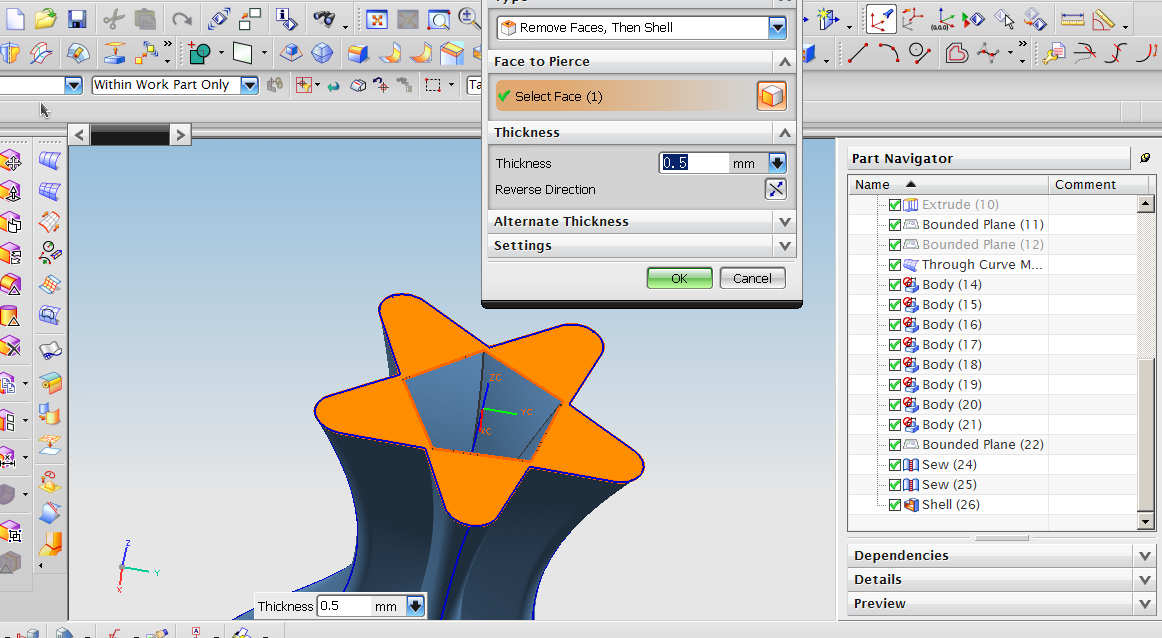

我的花瓶不知道是怎么回事不能掏空啊!!求助啊!

发表于 2009-3-2 17:13:22 | 显示全部楼层 来自: 中国河南洛阳
第一、你的瓶口平面与侧面偏差太大了,缝合后不能成为实体;第二、这个花瓶的尺寸不协调,细径处太小了,五角处尺寸更小,只有2-3mm,面也不相切,即使抽出来也不美观。
astrokylin + 5 应助
发表于 2009-3-2 17:18:28 | 显示全部楼层 来自: 中国河南洛阳
详见附图所示

发表于 2009-3-2 18:52:32 | 显示全部楼层 来自: 中国河南洛阳
楼上的图片已经做出来了,你只能抽0.5

 楼主| 发表于 2009-3-6 21:10:53 | 显示全部楼层 来自: 中国江苏徐州
我现在可以剥壳剥到0.2的!!!所以可以剥壳了啊!!!!
