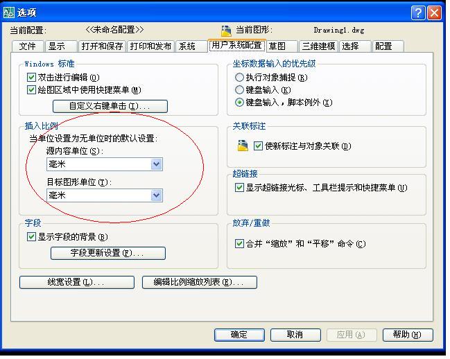

回复3楼转弯:
9 m; c$ Y$ |) q$ m$ ^0 i- d' |9 d每三点,请检查一下CAD的设置如图
参与人数 1三维币 +1 收起 理由
xinyazhu + 1 应助
