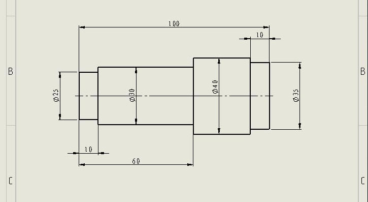

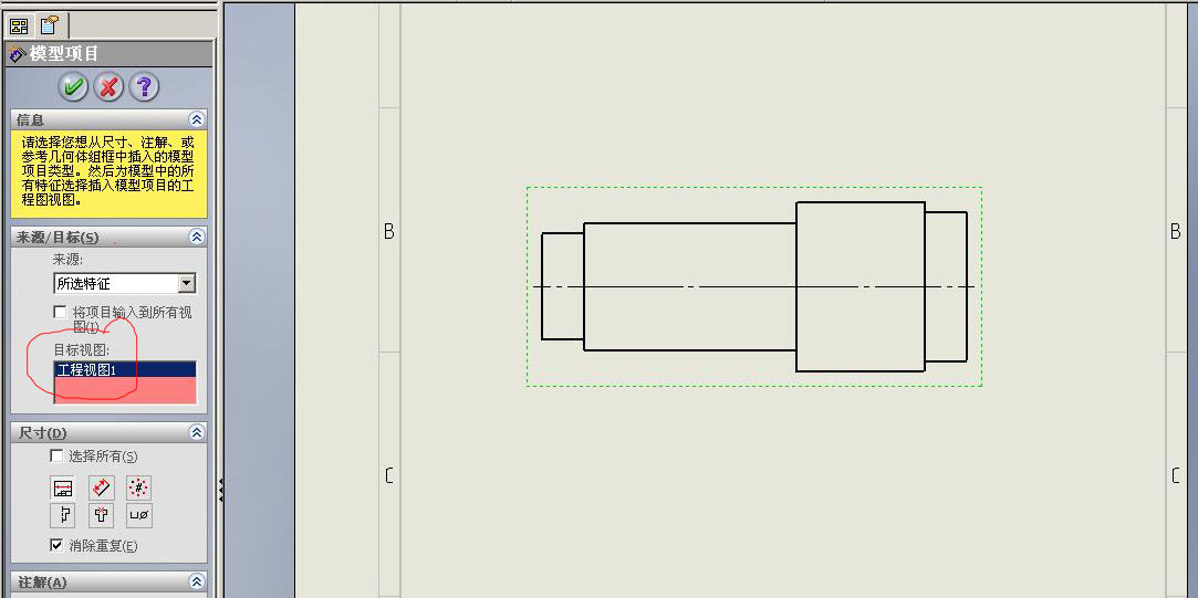

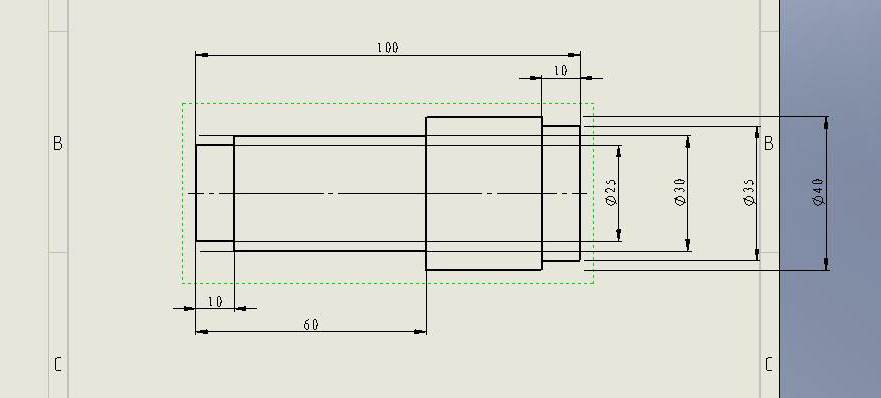

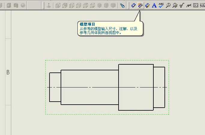

既然谈到SW与工艺结合,工艺在软件应用上也很重要的,我想探讨一下轴的绘制方法,例如阶梯轴" W; ~3 |, g5 a: Z. E5 v# w* e
1.可以用旋转
# U9 `. q. [: V* d! Y2.可以用拉伸# F5 R& ~1 s- C. O5 F; j) |
3.可以用整料切除(这可以像车床加工了)( ]6 x0 o) f& K6 W1 H6 {. X- H
前面2点没任何工艺可言,只有3可以像工艺一样,虽然结果都一样,楼主你会考虑用哪种方法呢?工艺?# M+ w$ N9 w6 v$ `- K  G
我一般都用第3点,因为建模后到工程图中可以按工艺自动标注尺寸.

8楼说的很有道理,三维模型直接影响数控加工,影响机械加工工艺过程,SW只是一个软件,设计人员的思维是最重要的,会画几个三维图,没什么意义,

发表于 2009-3-6 16:47:43 | 显示全部楼层 来自: 中国江苏常州
四楼说的有点道理
8 C6 C% o' {1 H/ Q% V* |5 s# r按实际操作的话就应该是第三点
6 ~5 l  C, W2 [3 M+ b9 I要想懂工艺就必须知道加工的方法!
