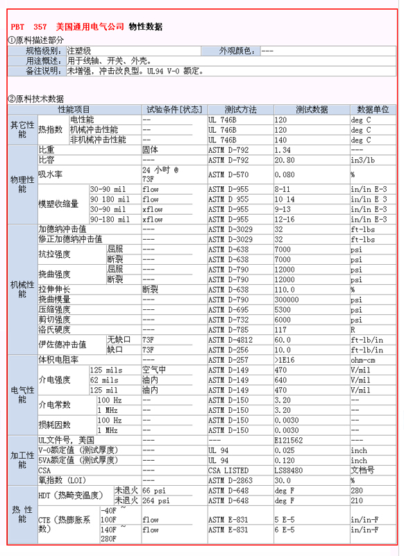

哪位版友知道PBT塑料的参数的。
$ O4 g1 O2 D2 p0 x4 |. S+ q库里面貌似没有相关的信息啊,找了很长时间没找到
发表于 2009-3-4 09:57:05 | 显示全部楼层 来自: 中国江苏镇江
希望对你有用!
