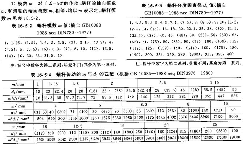

我修理一个旧涡轮,用的应是老标准JB111-60。模数是3,涡轮45齿,我想知道蜗杆直径系数q除了12还有什么?能否随便定?

在老标准JB111-60中,ms=3mm是第一系列,对应的特性系数为12,这是保证蜗杆强度的特性系数,其它还有10、11、13、14。若要变小,需要验算强度,不能随便定。对应的蜗杆分度圆直径为36mm。
" e  J3 {: W! M! i& f: {- t. U# G在新标准GB1008-88中,ms=3mm是第二系列不推荐值。模数与蜗杆分度圆直径有对应关系,没提特性系数。蜗杆分度圆直没有36mm,见下表:

谢谢关注。我定蜗杆q为15可以吧。我见了蜗杆,分度圆直径是45.- V, J- b) s( H2 O) \% i- U7 _$ ?
是否q定为多少都可以,只要强度够就行,加工应没有问题?

q取15可以,但原来的蜗轮就不能用了,得按新蜗杆配蜗轮。原标准统一取q=12,是为了蜗轮滚刀统一,使滚刀数量尽量减少。q取大在强度上更有利。但给滚刀的标准化带来困难。
