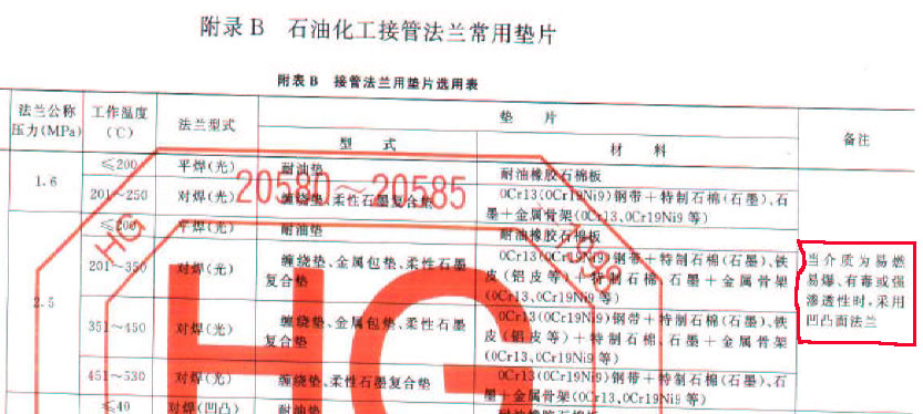

有毒易燃介质的法兰密封面用MFM或TG就比RF好吗?
发表于 2009-3-3 09:46:29 | 显示全部楼层 来自: 中国北京

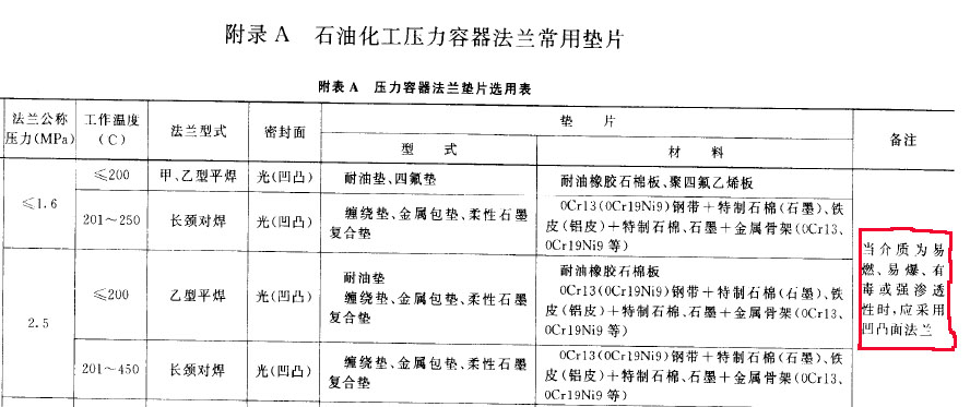

当然,你看看密封面的结构就知道了。而且我们一般工程规定I, II类有毒物质,2.5MPa, MFM起跳。
8 B' v! s5 e0 y4 H看规范上,确实说RF可以用在有毒介质上。
发表于 2009-3-3 10:05:30 | 显示全部楼层 来自: 中国江苏无锡
根据标准要求就得用凹凸面法兰。
发表于 2009-3-3 16:43:08 | 显示全部楼层 来自: 中国黑龙江大庆
MFM或TG密封面主要用于高压。
发表于 2009-3-4 08:00:44 | 显示全部楼层 来自: 中国广东佛山
我印象中MFM和TG的只能到16MPa,在就只能用RF或者透镜垫之类的了

还是不要用RF为好
