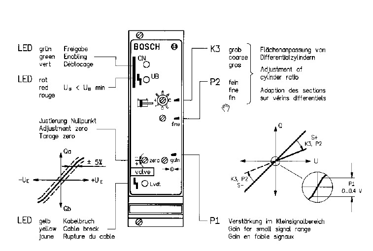

如题,谁有这方面的资料贡献一下啊,谢谢!如下图:K3的作用是怎么样的?8 ^) @  x% {9 u+ e# f, D* d& X. ?5 Y: H

楼主最好先介绍一下此控制面板的情况,控制功能等,k3应该是调液压缸的行程吧

面积比和压力关系很大吗?你的油缸是差动油缸?楼主的问题我不大清楚。
 楼主| 发表于 2009-3-3 17:08:43 | 显示全部楼层 来自: 中国湖北襄阳

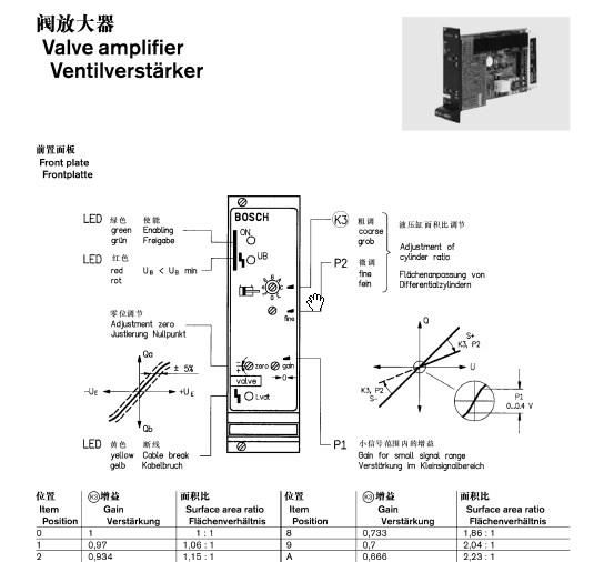

这是个伺服油缸的电子放大板,我找了中文的,但里面说K3是调整液压缸面积比的,我不太明白什么意思
