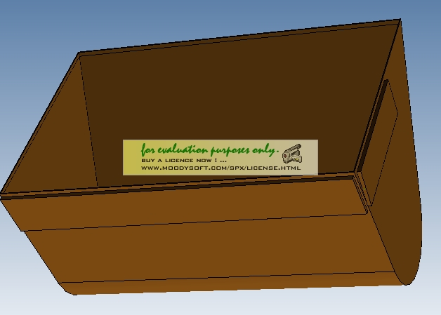

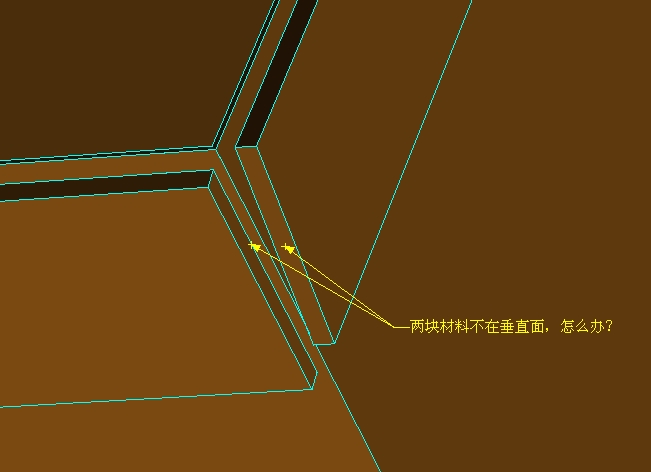

这是一个提升机料斗,在口子外边有一块加固材料,在绕角时怎么处理?请教各位老大

有很多方法都可以实现的,编辑端面那块板的草图,用侧面的一块板的边做投影不就可以了。

利用表面配命令也可以解决
