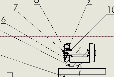

引线.jpg 这个引线怎样设置才能把尾线折一下?3 L: Y& l% ]$ h6 R. K! Q
注释.jpg 还有这个,圆点怎样设置可以变小点?
' x: J/ b5 `) u% \3 X3 W/ c
( p2 w4 q- X" h- A1 W3 Q2 Z4 Y谢谢解答的!

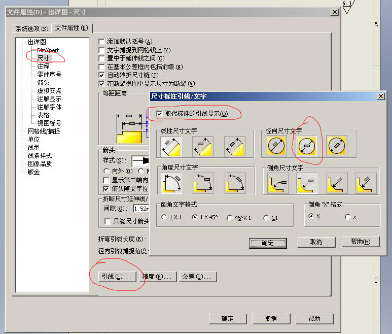

在选项里设置,打开选项-文档属性-尺寸-直径-改变文本位置,尺寸线就会带转折了。# R) T" D' M2 Y! \) O
置于圆点,把零件序号的字体设置小点不知能否达到你的要求。

看一下这样
