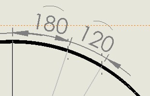

发表于 2009-3-3 11:24:57 | 显示全部楼层 来自: 中国河南新乡
偶标弧长的时侯在上面加了凸面的符号

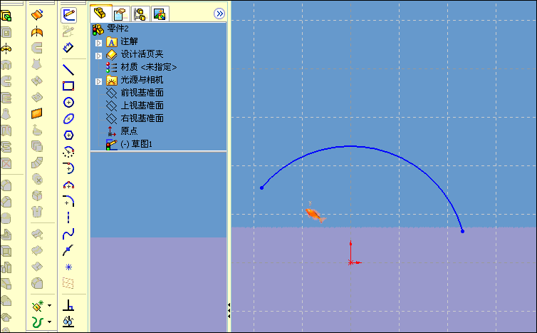

发表于 2009-3-3 11:34:52 | 显示全部楼层 来自: 中国江苏南京
用智能尺寸,先单击圆弧,再单击圆弧的两个端点。
chenjun520601 + 3 应助

发表于 2009-3-4 03:42:54 | 显示全部楼层 来自: 中国广西北海
鼠标是条鱼真漂亮
