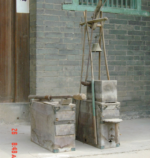

看了这张照片后很多相关行业的人应该还是没有见过的吧,说是古老的。大家猜猜是什么的加工器具吧。

这是以前做铜匠用的担子,主要工具有有风箱、钻、锉刀,炉子怎么没看见呀?楼主给贪污了吗?
发表于 2009-3-3 20:16:54 | 显示全部楼层 来自: 中国山西太原
这是过去修锅的全套工具。两个箱子状的设施配成一副担子,扁担挑上游四方。上面的铃铛报出信号,告诉大家修锅的来了。左边箱子是工作台,里面盛水作冷却和淬火用。右边的箱子下面是风箱,上面是加热炉,烧红铆钉用。右边挂着的,中间是铁棍两根绳系一块木板是往锅上钻孔用的,名叫“扑朗钻”。左边箱子上放的是捣制工具。这套东西,六十岁左右的人才见过。
+ G- f% I4 j$ z6 p修锅的人还有一个号子,叫得十分响亮:“咕辘锅——钉锅——!”

9楼也够厉害的。首先小弟要告诉你修锅的不用淬火,再说图片上也没有盛水的容器,第二以前的锅都是白口铁的,根本无法钻孔,要钻何用,炉子图片中是没看到,风箱上面的也是个木箱子,是盛废料(铜沫、碎片什么的),另一边有把手的是一把铜匠用锉刀(正方形截面),不过尾部箱子上好象少了个限制锉刀的环,铜铃旁边的是一把手工钻,钻头也是手工制造的(枣核形,正方形截面),这种钻头只能钻一些硬度不是很高的材料——铜、铝,铁制品是钻不了的。

9#阅历太丰富了。我小时候(80年代初)见过“扑朗钻”,那是补缸、泥盆用来钻孔的。据说钻头是金刚石的,可以钻动,否则会钻打,即产生裂纹。由此:“没有金刚钻,别揽瓷器活”。

8楼、9楼说的是真。不过更象是安装木箱的合页的,锉刀锉铜合页及钉子,钻头占木箱

锅上裂了一条缝,在缝两边钻小孔,用一“U”形扒钉(叫拘子)从锅内向外穿,外面用锤子铆起来。箱子内有水桶,还煤碳。水是用来给“截子”(像錾子,截断扒钉用的)和钻头淬火用的。钻头像箭头状像是钢的,具体是什么材料当时也搞不清,不是钻瓷器用金刚钻。以上介绍了好多,因为我是见过的,但也有可能有不对的地方,因为各地还差别。! R8 N/ l  A% v

好,大家讨论的很激烈啊,其实准确来说是古老的钣金加工器具,在一家企业的我那个也上看到的,不知道这样的回答大家满意吗?
