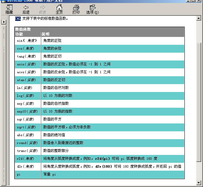

' N8 d( Z4 N! {+ F可以进行三角函数运算吗?
* W( J/ c9 |& u
7 Z9 _* X2 a: k% C) G3 u1 y% D可以的。
