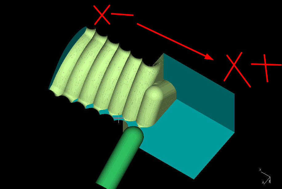

在用MC9.1做4轴加工是遇到的问题:/ v6 Q8 d' @3 H
在图1中刀具总是沿着X轴向负方向切削,
; E: E+ o$ L1 K# N4 \这样加工起来不理想4 A' M4 h1 S  x$ n  c9 W

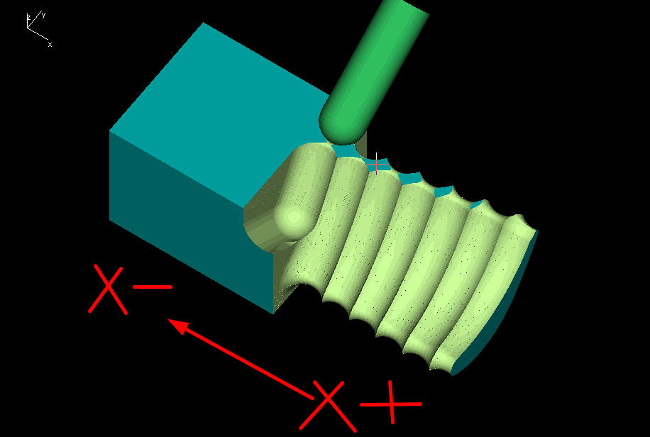

我想把让刀具沿着X轴向正方向加工,就象图2示意,  O0 x1 B! W3 P
不知道那位懂MC多轴加工的能不能教一下怎么改?) L5 J" C, E* v. p7 k$ b
谢谢+ P4 i" c0 q% H' t- Q2 Z
$ f! ?/ }" w% W8 n6 F" e[ 本帖最后由 30611016 于 2009-3-3 13:11 编辑 ]
从正方向往负方向切削
从正方向往负方向切削
从负方向往正方向切削
从负方向往正方向切削

发表于 2009-3-18 00:35:47 | 显示全部楼层 来自: 中国天津
发你的图档来看看

发表于 2013-5-16 08:59:16 | 显示全部楼层 来自: 中国广东深圳
你吧图形镜像过来!刀路重新计算就ok了!
发表于 2013-5-16 09:04:17 | 显示全部楼层 来自: 中国四川成都
镜像能解决问题?这信方法要试试,有没有其它方法可以用?
