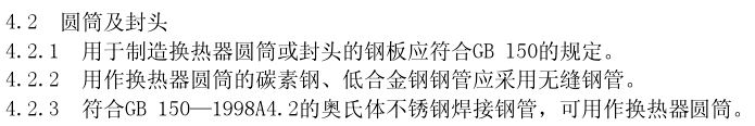

GB151-1999   p15页中4.2.2规定:用作换热器圆筒的碳素钢,低合金钢管应采用无缝钢管,这句话是不是强制性的规定,换句话说:像Q235-B这类的材料能否用于卷制圆筒作为换热器的筒体,谢谢.# B# y1 `0 w6 E0 \: d& i- S

标准上说的是“应”而不是“必须”,所以这句话不是强制性的,只要你计算通过,用Q235B卷制圆筒作为换热器的筒体也是可以的。不过,对于小直径的筒体,最好是用钢管作,用钢管作一、圆度好;二、没有焊缝不用进行无损检测。

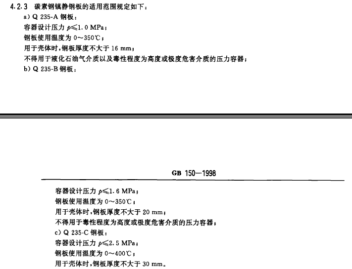

按照GB151规定Q235B没有禁止使用于换热器筒体,就应该是可以的,但是不推荐使用,在安全性和经济性中权衡,最好是用16MN,16MNR或者20#,价格相差不多。Q235B在有氧及潮湿环境中很容易生锈腐蚀,相对来说低碳钢就要好很多,价格也贵不了多少

其实GB151中4.2说的很明白,在4.2.1中首先就说了可以用符合GB150规定的钢板制筒体和封头。4.2.2中才说用无缝钢管的规定。应全面理解。

用作换热器圆筒的钢管应采用无缝钢管,.

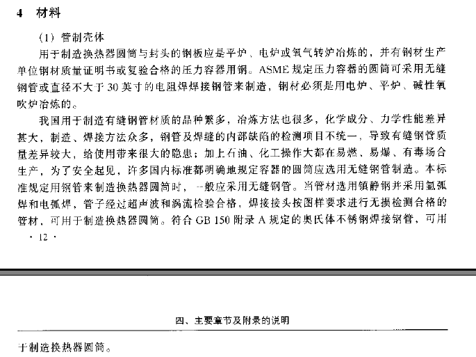

6#回答正确。用于制造换热器筒体和封头的“钢板”应符合GB150的规定,但如果用碳素钢、低合金钢管制作小直径换热器的圆筒,则钢管应采用无缝钢管。
发表于 2009-3-6 11:46:35 | 显示全部楼层 来自: 中国黑龙江哈尔滨
根据GB151-1999的标准释义:制造换热器筒体和封头如果用“钢板”应符合GB150的规定,如果用钢管,一般应采用无缝钢管,但如果管材选用镇静钢并采用氩弧焊和电弧焊,管子经超声波和涡流检验合格,焊接接头按图样要求进行无损检测合格的管材,可以用于制造换热器圆筒。Q235-B只要符合GB150的规定,就可以用于制造换热器圆筒。1 c& S& v& d# K2 r
楼主可以自己看一看GB151-1999标准释义。
