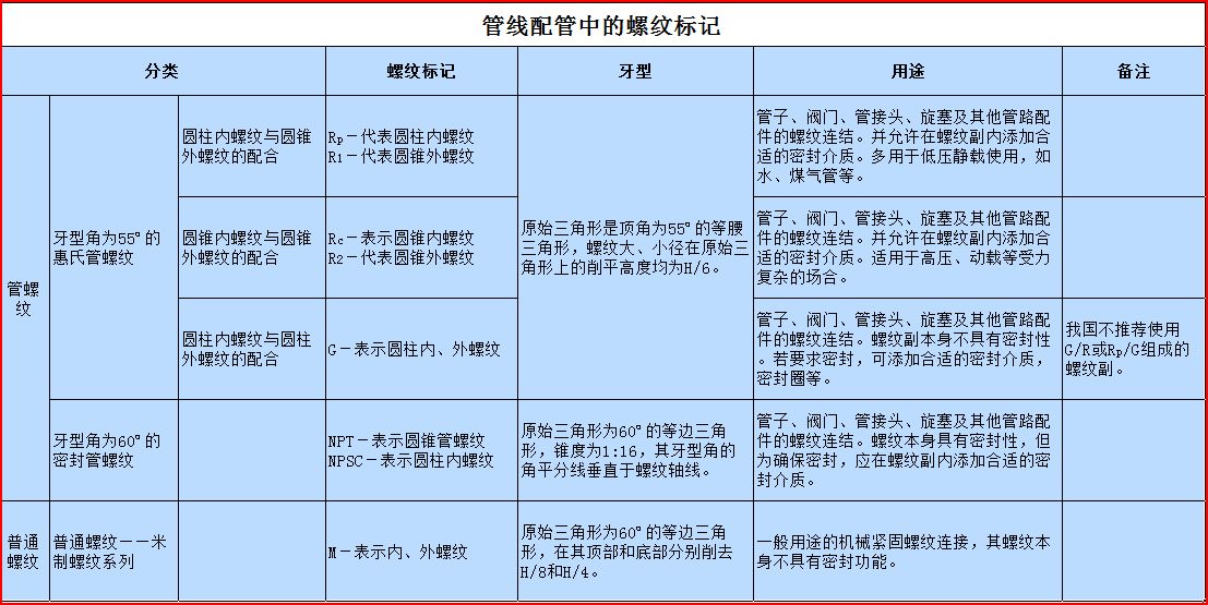

1.管螺纹的非螺纹密封和螺纹密封有什么区别啊?  G1\2中的1/2是什么意思啊?

严格的说,两者的用途不同。/ M3 U& z1 j" m2 l2 K+ p' Z  y
G1/2中的1/2指的是螺纹代号,具体的大径、螺距等参数,可查相关资料。' I! T. \8 r0 H  V/ f  z( C
应用中,1/2的螺纹,习惯上称为4′。

两者牙型都为等腰三角形,牙型角为55°,牙顶有较大的圆角。具体区别是用螺纹密封的管螺纹分布在锥度为1:16的圆锥管壁上。而非螺纹密封的管螺纹分布在圆柱管壁上。

1/2是管子的通径,1/2英寸,不是螺纹的直径

1  非密封管螺纹和密封管螺纹的根本区别在于内外螺纹的配合类别不同,非密封管螺纹是间隙配合,内螺纹下偏差为零,上偏差为正值。外螺纹上偏差零,下偏差为负值;密封管螺纹内外螺纹的配合是过渡配合或过盈配合,内、外螺纹的极限偏差为±T/2。7 u% n0 M5 D9 q8 ^! ?0 X
2  非密封管螺纹内外螺纹都是圆柱管螺纹(G)。密封管螺纹有圆柱外螺纹(Rp)与圆锥内螺纹(R1)相配,还有圆锥外螺纹(Rc)与圆锥内螺纹(R2)相配。

G1\2中的1/2是管螺纹的规格,不是管的规格,如果是管的规格,应该是G15.( {( ?. D) I& N! m( \9 g
英制尺寸:1英寸=25.4mm,1/2英寸=1/2*25.4=12.7mm,但是国内的水煤气管采用的通径是15mm,外经大概21mm% w& V* R7 k  K8 C
管螺纹的非螺纹密封和螺纹密封是直管和锥管的差别.楼上几位讲过了
