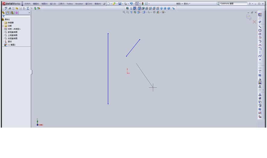

本机系统为VISTA32位,成功安装sw2009后,草图绘制时出现问题,5 C/ S+ C) W  P: B3 m) |2 g
1.指针不是画笔而是十字线! J3 H5 F; x9 q: `
2.没有捕捉功能2 F* p2 R/ Q( _3 Q
敬请专家指教

发表于 2009-3-3 15:22:40 | 显示全部楼层 来自: 中国河北唐山
在工具--插件中购销2D选项。

 楼主| 发表于 2009-3-3 16:38:23 | 显示全部楼层 来自: 中国河南
问题已解决,十分感谢
