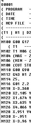

MC后处理的程式在哪里可以消除行号

omitseq     : yes    #Omit sequence numbers?无Nxxx
; ]. n/ L; p  q, v7 f# f' u; Z) fomitseq     : no    #Omit sequence numbers?有Nxxx
