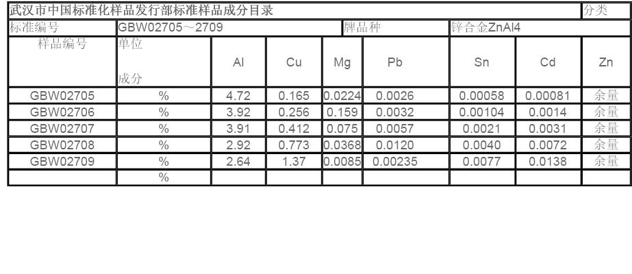

谁知道ZNAL4的化学成分?告知一下,非常感谢。最好是材质证明报告上的数值。
发表于 2009-3-3 20:25:18 | 显示全部楼层 来自: 中国上海
http://www.bzhyp.com/zh-CN/displaynews.html?newsID=62616 这个上面有提供的标样的成分,可以做个参考GBW02705-2709栏的锌合金。' j0 ]' a8 l' |5 _
