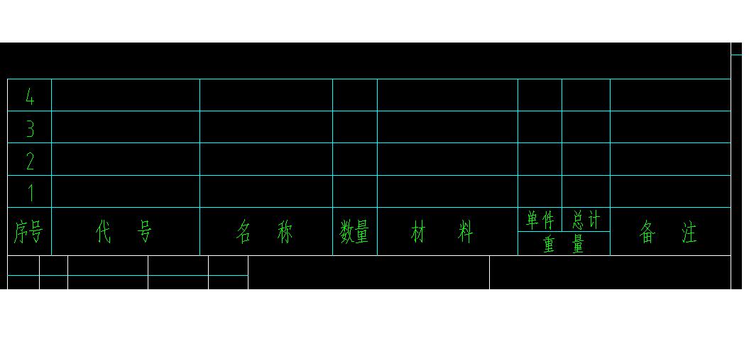

在装配图中为啥没有传统的这种明细表?如果想做一个该怎么操作?能不能自动统计?
发表于 2009-3-3 16:59:56 | 显示全部楼层 来自: 中国江苏南京
这样做是可以滴,可以自动统计所有的零件及其编号
发表于 2009-3-3 17:00:30 | 显示全部楼层 来自: 中国上海
当然可以
* R7 L( Q7 z- `9 E% y1 V很好操作的
& T$ I  m4 }( k" P你先点击一个装配视图,然后插入材料明细表,然后给明细表放好位置,然后按你自己的意思进行编辑,编辑好栏目后另存为材料明细表模板,以后就调用你自己的模板就行了
