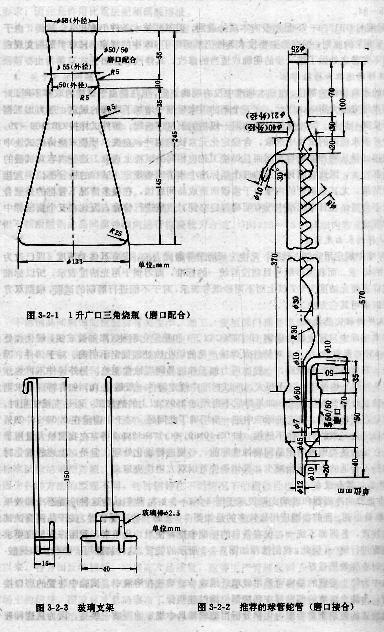

不锈钢的晶间腐蚀试验用玻璃仪器- D: l& w. l9 f* L6 K
采用硫酸--硫酸铜试验方法,玻璃仪器的名称是什么

磨口-锥形烧瓶(Erlenmeyer flask)

晶间腐蚀试验仪器和设备:
( [' ?% V" t" |1 _(1)容量为1L带回流流冷凝器的磨口锥形烧瓶。
% C" U4 R/ @  P; h* |* C  O# `(2)使试验溶液能保持微沸状态的加热装置。( E% s5 M% H! F9 H3 n7 |

发表于 2009-6-8 15:05:19 | 显示全部楼层 来自: 中国台湾
回复 3# bj2008 的帖子
最好用好一點的材質,否則溫度高時容易破壞,造成危險
