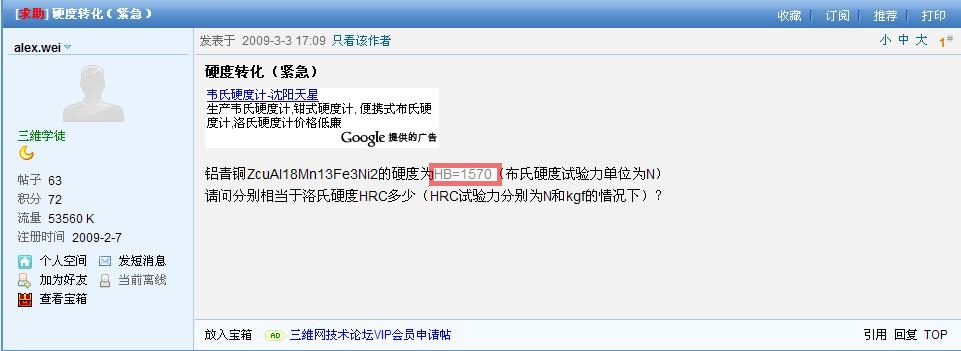

铝青铜ZcuAl18Mn13Fe3Ni2的硬度为HB=1570(布氏硬度试验力单位为N)
5 M0 T5 M+ `  @* o2 r* b请问分别相当于洛氏硬度HRC多少(HRC试验力分别为N和kgf的情况下)?

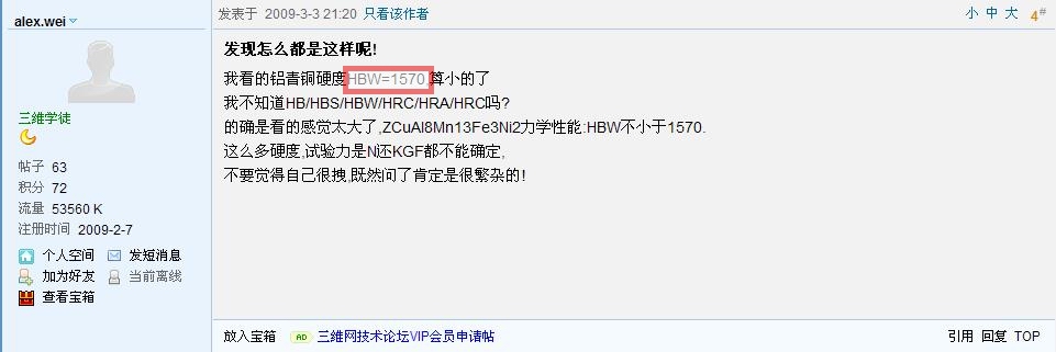

 楼主| 发表于 2009-3-3 21:20:39 | 显示全部楼层 来自: 中国浙江嘉兴
发现怎么都是这样呢!
我看的铝青铜硬度HBW=1570,算小的了
6 s* Z/ A( O- i' d& r我不知道HB/HBS/HBW/HRC/HRA/HRC吗?1 o5 s2 B  \& C! z+ x( A
的确是看的感觉太大了,ZCuAl8Mn13Fe3Ni2力学性能:HBW不小于1570.
" Y/ O* X3 i" l% |- N这么多硬度,试验力是N还KGF都不能确定,
/ G4 o/ @6 M0 I8 U6 u& h$ U" @不要觉得自己很拽,既然问了肯定是很繁杂的!

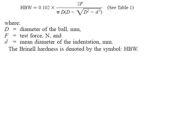

发表于 2009-3-3 23:18:35 | 显示全部楼层 来自: 中国上海
老大,HBW是怎么来的你可以去查标准 GB231或astm e10, 如果我是你就去找参考书来好好学学,在论坛上问谁也不知道你还有哪些不知道。顺便截了块图,回答你的单位问题。

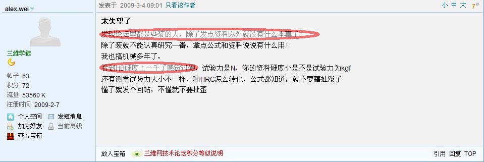

 楼主| 发表于 2009-3-4 09:01:14 | 显示全部楼层 来自: 挪威
太失望了
发现论坛里都是些装的人,除了发点资料以外就没有什么本事了!
: K' R5 v  \4 d( m* U除了装就不能认真研究一番,拿点公式和资料说说有什么用!
) s% f$ W* a! k6 Q, z& M我也搞机械多年了,
$ N- _% _' h4 j6 l- C/ G6 h& x$ H2 [看到HB硬度上一千了感觉过硬,试验力是N,你的资料硬度小是不是试验力为kgf0 M% }, @1 [3 O7 y& e- f7 |" m) O
还有测量试验力大小不一样,和HRC怎么转化,公式都知道,就不要瞎扯淡了
, e1 T  V( E! T( u- l/ {4 ]7 Y懂了就发个回帖,不懂就不要扯蛋

发表于 2009-3-18 12:10:40 | 显示全部楼层 来自: 中国江苏南京
楼上的,你太过分了。是你不懂,提出来这个荒谬的问题,到这里来提问,你还埋怨大家。话说回来,别人都是义务在帮你,你这样做是不是伤了别人的心?
$ S( j$ a& g/ i叫你将原始资料发上来,你又不发,别人真不知道你这个荒谬的问题是如何出来的。
" R* p! ?; m) r0 [9 {布氏硬度是有一定的范围的,并不是可以无限增加到1000以上的,当硬度值过高时应调整载菏,以严格满足上述公式。对于不同的材料、不同厚度的被测对象,按标准选择载菏和钢球直径,其测出的HBW值才有意义,才能进行比较和换算。不知你注意没有,布氏硬度机的后面有一个砝码,可以根据不同的要求改变。HBW还好,硬度较高些,若是原标准采用的HBS,这么高的硬度值可能会将钢球压坏。

无论试验力是N还是Kgf,HBW也不会是1570,如果试验力是N,计算公式如5楼所说,如试验力是Kgf,则公式里的0.102就没有了。得到的硬度值是一样的,还请楼主搞清楚。

发表于 2009-3-23 11:34:13 | 显示全部楼层 来自: 中国上海
楼主的语言表达方式有点欠缺,说得不好听点:就是素质低!* }7 t: h) z/ [9 T& \! h' D5 b
我们先暂不论别的,就其自己说话前后不一致。请看:) ^9 b% ~. Q$ e; Z' R0 K( d) Y
raf.jpg 2 I" B, I. ?7 l' r8 ?0 q9 m( {
- P$ m( N% g/ _* Q$ Z7 u3 |4 J5 v+ l  R& B4 t- O
在前面说“HB=1570”,可到四楼回复时,却变成了“HBW不小于1570”,还自装很懂,说别人不懂,你连到底是HB还是HBW都还没搞清楚,却还说别人不懂装懂。1 A$ i3 E3 j, t9 H) N0 n: f/ p
- C0 m9 n1 ^; ?! d" @' h你却查一查GB/T 1176-1987 铸造铜合金技术条件(http://www.3dportal.cn/discuz/viewthread.php?tid=149191&highlight=1176),其中明确给出的的硬度是:布氏硬度 HBS(S铸造方法)>1570 HBS(J铸造方法)>1665 俺到想问问楼主,你的“HB=1570”数据怎么来的?5 K; Y- V$ W9 P1 U: }! O" U' ^
