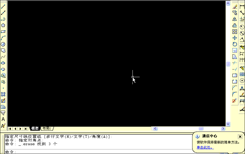

这图中间的矩形该怎么画?有什么窍门么?谁能提供下画法
 楼主| 发表于 2009-3-3 18:08:26 | 显示全部楼层 来自: 中国河南南阳
图有点问题,我补充一下,圆中间的矩形是长=2H  宽=H
发表于 2009-3-3 18:18:18 | 显示全部楼层 来自: 中国台湾
先方后圆再缩放
wang2003 + 2 应助
发表于 2009-3-3 18:23:08 | 显示全部楼层 来自: 中国上海
先画一个长2H,宽H的矩形,尺寸随便定,再以矩形的三个顶点画圆,选取刚才画的矩形和圆用缩放→选取基点→右击选参照(R)→选取圆的直径→新长度(75),就可以了。
wang2003 + 3 应助
发表于 2009-3-3 19:46:32 | 显示全部楼层 来自: 中国陕西西安
先画一个长2H,宽H的矩形,连接对角线,交点画圆
发表于 2009-3-3 22:17:03 | 显示全部楼层 来自: 中国江苏无锡
先画圆的话也可以,画直径75的圆,再画条直径线,再对直径线用偏移命令,透明调用计算命令'cal,偏移距离为75/5^0.5。
发表于 2009-3-3 22:32:21 | 显示全部楼层 来自: 中国辽宁沈阳
哦  原来是这道很经典的练习题
发表于 2009-3-3 23:12:24 | 显示全部楼层 来自: 中国河南郑州
先画圆还可以:画直线AB=75,AB两点做圆,做AB直线1/2阿氏圆,连接AB到两圆交点,镜像两直线。
发表于 2009-3-3 23:23:50 | 显示全部楼层 来自: 中国广东深圳
缩放才是硬道理

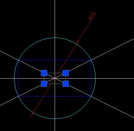

发表于 2009-3-4 08:42:42 | 显示全部楼层 来自: 中国浙江金华
两种方法都可以,自己习惯怎么画就怎么画。  e" Z5 p3 V. T& X( H( [2 F  Z

发表于 2009-3-4 15:20:49 | 显示全部楼层 来自: 中国北京
个人感觉
先有矩形再画圆,傻子都会。7 S* Q7 K9 F3 b6 R
先有圆再画矩形,画出一个按长宽比例的矩形,把中心和圆重合,缩放。

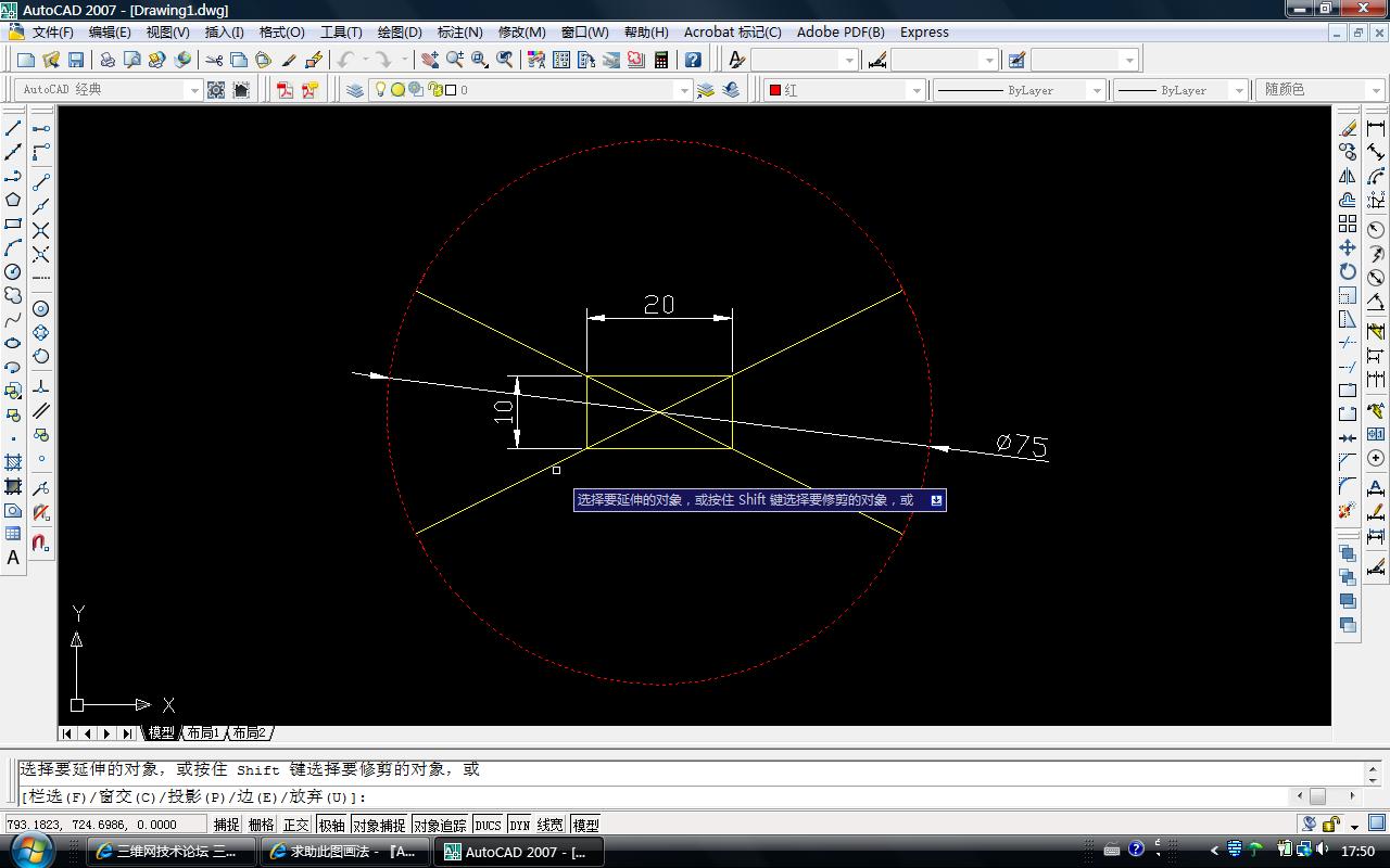

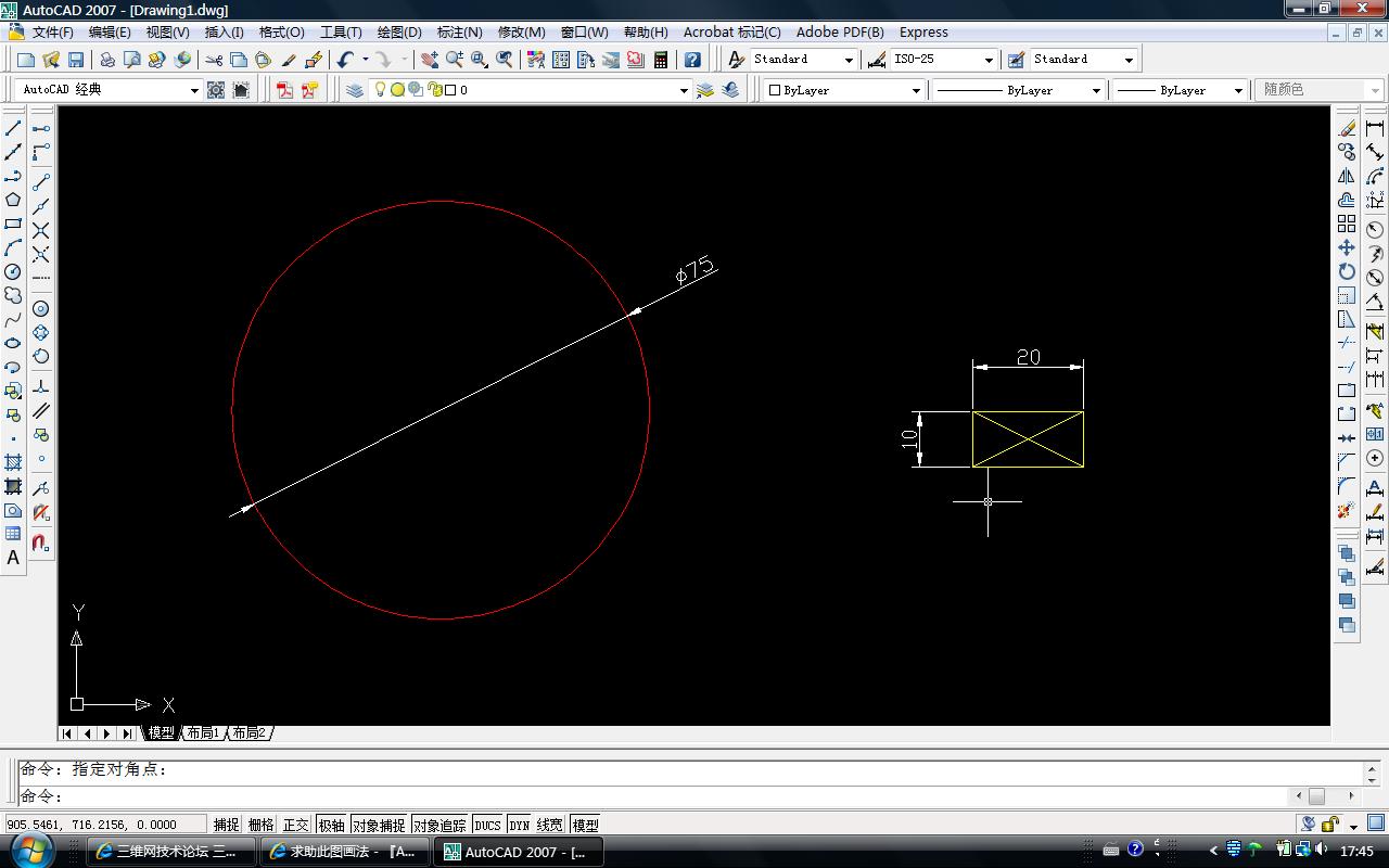

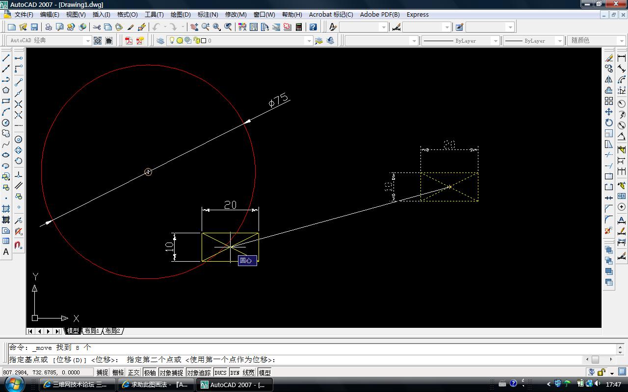

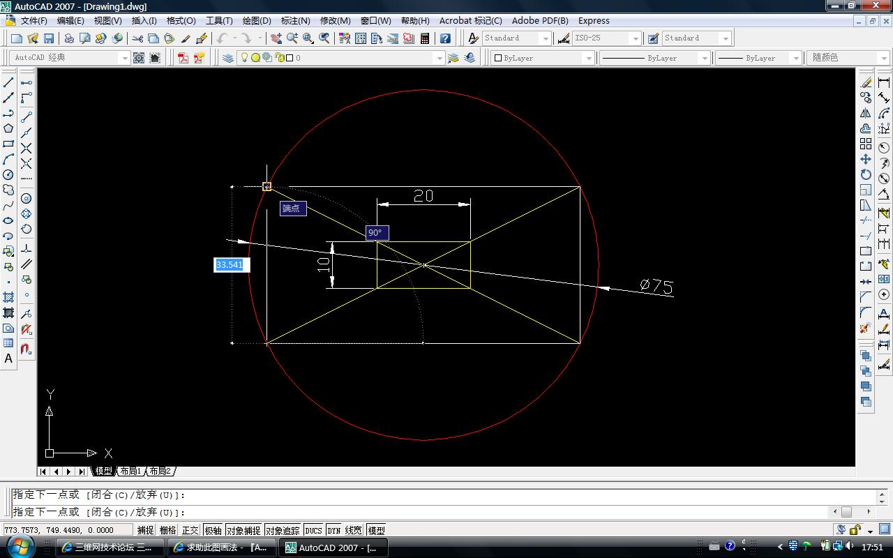

发表于 2009-3-14 18:21:11 | 显示全部楼层 来自: 中国新疆乌鲁木齐
回复 1# lansehuo1987 的帖子
按以下步骤应该做的图较为准确:
  o  c2 j5 h5 D& g6 v1、做直径为Φ75的圆和20x10的矩形,并做矩形的对角线,如图11;
# n0 N. j! l) T5 C" r  R2、以矩形的中心为基点,将矩形连同其对角线移动到圆内,使其中心与圆中心重合,如图12;4 a- K* R8 W6 n' W6 A: ]2 c2 c
3、将矩形的对角线延伸至圆上,得到四个交点,如图13;
* K3 \! {: p7 q! K, A6 y4、依次连接各交点即得到所要的矩形,图14白色部分。) ~/ ^' `7 k+ d
这里的关键是用作图法求√5(根号5)的关系。

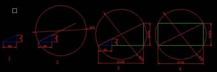

发表于 2009-3-14 22:09:37 | 显示全部楼层 来自: 中国福建泉州
1.先画一个直角三角形,直角边分别为A、2A;
  \* Y8 @5 o4 B, V2.然后在斜边的延长线上的一点为圆心,顶点为圆上的一点,画一个直径为75的圆;
, G5 z( U( g; ^* f: L) P3.延长直角三角形的直角边及斜边与圆相交,俩个交点画连线;矩形的两条边就这样画出来了,分别是H=33.54、2H
4 Z! g& O7 ]. ~+ E$ o6 |=67.08;8 q( z: B7 }* p
4.矩形的另外两边就留给楼主画了。
