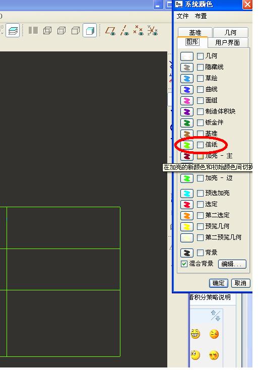

[讨论] 怎样修改表格线的颜色???

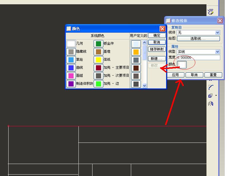

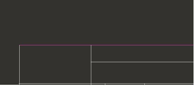

发表于 2009-3-5 13:04:41 | 显示全部楼层 来自: 中国香港
当然可以修改表格框线的颜色,这要分两种情况:4 D& ]3 \! o: T8 p* m
1. 如果你的表格是草绘出来的,那么你直接选中要改颜色的框线,点右键,选“线型”命令,在对话框中可以更改颜色。这种情况就可以将边框线改为不同的颜色。
9 t, Q* F( K: l: ?) N2. 如果你的表格是由“表--插入--表格”而来,那么选“视图--显示设置--系统颜色”命令,在里面更改“信纸”的颜色。这种情况下整个表格只可以改为同一种颜色。* U, \4 S0 J/ |1 X, e4 |6 `
如图。
