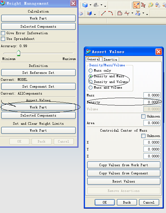

UG4.0中的质量分析在那里可以修改密度??? 先谢谢了!!

首选项---建模---常规........

可以的 在weight management --------work part-----

编辑—特征—实体密度
