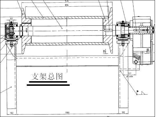

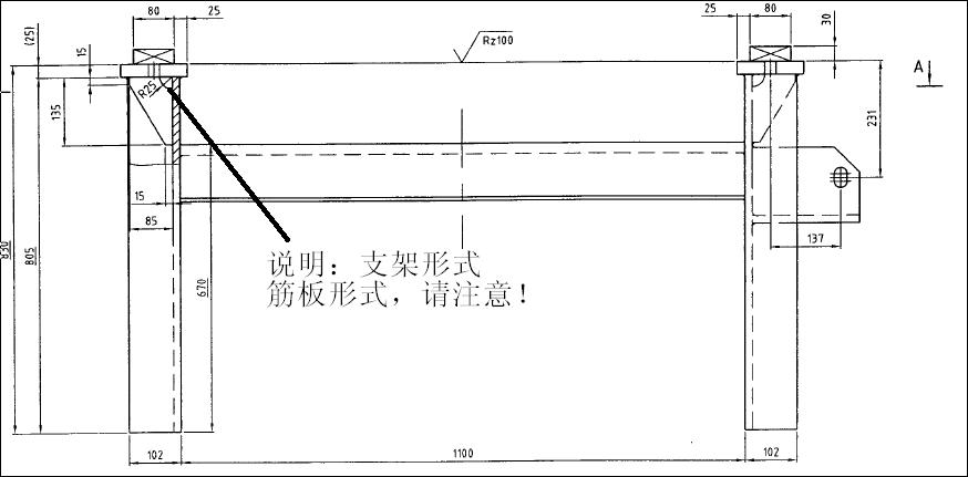

从图中1. (总图) 2(支架图) 3. 筋板详图 可以看出 筋板与支架槽钢焊接处,做了
2 p5 N/ t. K* e  r! ~个一R25的 1/4圆,一般不是直接做直角吗?理论上。
" T: }$ w0 R2 W" {0 C$ \1 W, Y9 T
( i, G$ G* j( i. M" E0 c: C4 P3 D  v现在请问:
; p5 U, _4 I) [* A, X( Y. b1 . 做个1/4圆的目的是什么?+ @2 A8 ~: y+ P) c) D. q
2. 基本何考虑采用这种形式?  g4 r; m! a% f) `* D( _" `+ ?
3. 1/4圆与直角各有何优缺点?
3 F! p5 q" Z- ]( w5 ^# Y4. 这个圆的半径如何选取?

如果楼主多去焊接车间看看的话应该会理解:9 `; _& H1 Y7 ~
1.一般都对筋板倒角,有时也倒直角,此项目的主要是防止干涉和尖角刺伤,方便作业。* ^' ^( b3 n; M
2.另有的折弯部品的内角是不可能为0的,所以理论上不倒角可以放置,但实际上却干涉。
4 p7 ~3 F; ~, r; T* I3.要注意:一般倒角处是不需焊接的,即只焊两直边即可,倒角处不焊。
( z# K* \( S8 L) {2 o/ j! N    总之筋板设计比较灵活,平时可多看多积累一些常用做法~~~

筋板在与主板90°交接处割掉一块成圆弧状,主要是让开主板的角焊缝,避免筋板靠不到位置。从筋板强度上看影响不大,能更好地起到支撑作用。另外圆弧状还可避免应力集中。

1 . 做个1/4圆的目的是什么?7 e6 h1 c6 m+ Q* c* }
让开焊缝,确保加强筋到位。% `$ j  ?4 _! n& ]+ H
2. 基本何考虑采用这种形式?
: l4 p5 Y: S' e& |' i$ `1 l我所设计的加强都有类似结构,但一般采用45度的切除,而不用元户。
. T8 l7 S8 e# I" L3. 1/4圆与直角各有何优缺点?, c' ], d( s2 h8 B
如果您的直角是不去除,那么就无法让开焊缝了。如果只是45度切除,圆弧的受力好一点,但加工麻烦一点。
9 X- }- C* q& a  r" t4. 这个圆的半径如何选取?
# j, _, M% ^. D8 i6 |& ?7 x保证两个焊缝的热影响区不重叠就可以了。

这个是用来避开焊缝的,筋板上常见这种结构9 \' D; [; q! g! `
$ e9 ?% U% }9 ~3 T' U, }支架焊好后,如果你再焊接直角筋板,直角处就会与原来的支架焊缝干涉,你需要在筋板直角尖端割去一块
& b$ \8 ~8 Z& i
' I! ^) |3 P4 J# k0 }2 ~割圆弧和45度倒角差别不大

避开焊缝只是其中之一。5 `6 ]0 h6 S* c% \' ?
最主要的是避免三叉焊缝,焊缝交叉是焊接工艺上属设计不合理,明确要避免的。

筋板为防止交叉焊缝造成的内应力集中一般应这样处理

R45的孔实际功效有二个,一是作为筋板应力释放孔,二是作为主角焊缝的过焊孔,采用圆弧过渡好处多过45°角。欢迎指正!

3 E) X$ q  `7 m( o' [

过焊孔,因为可以避开角焊缝,否则的话,角焊缝没办法烧焊,结构方面不知道有什么好处
