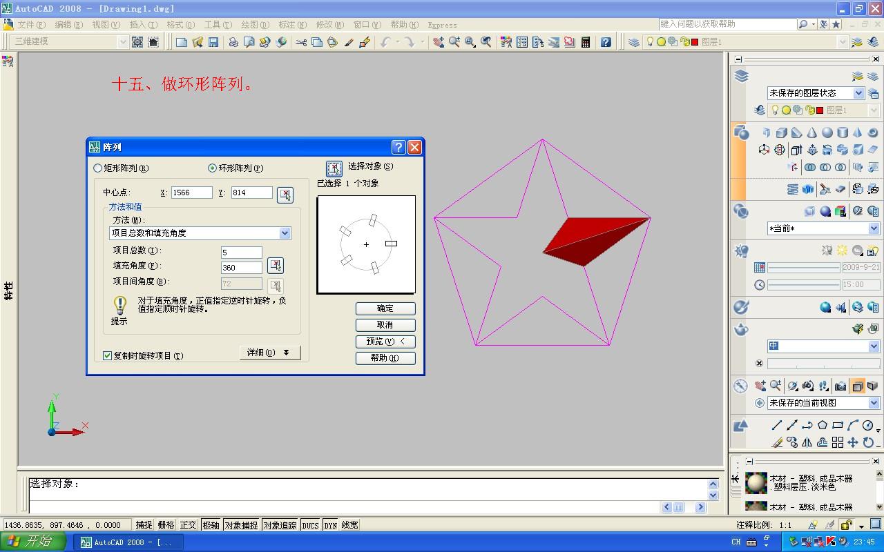

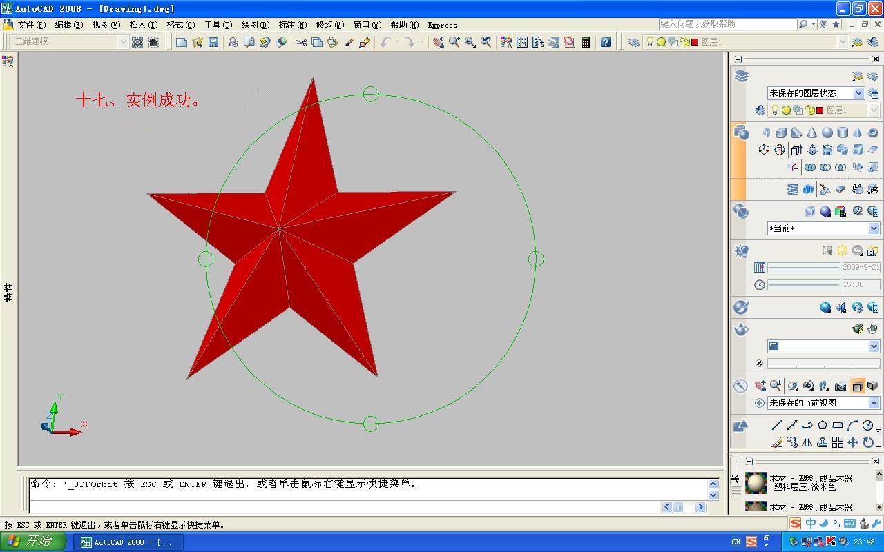

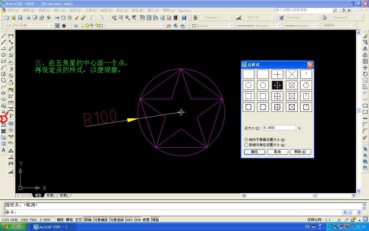

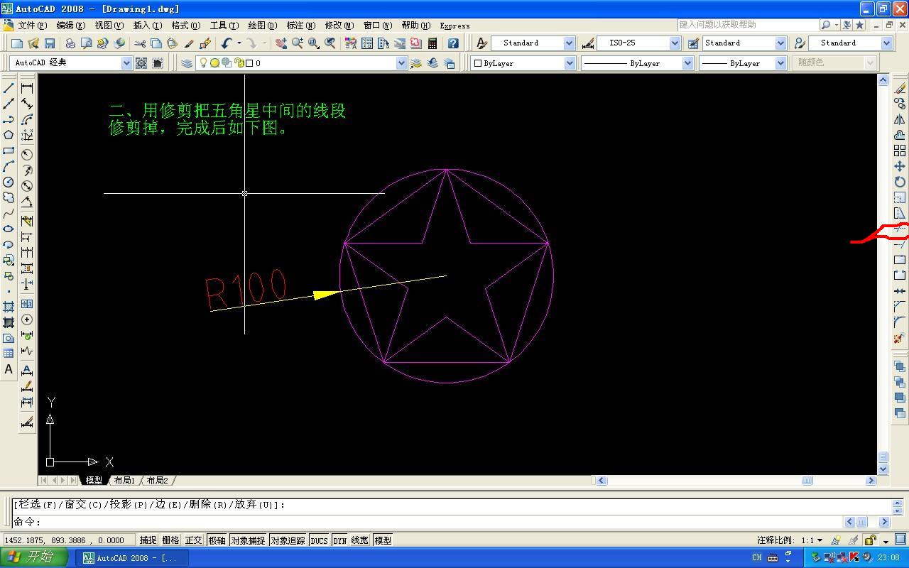

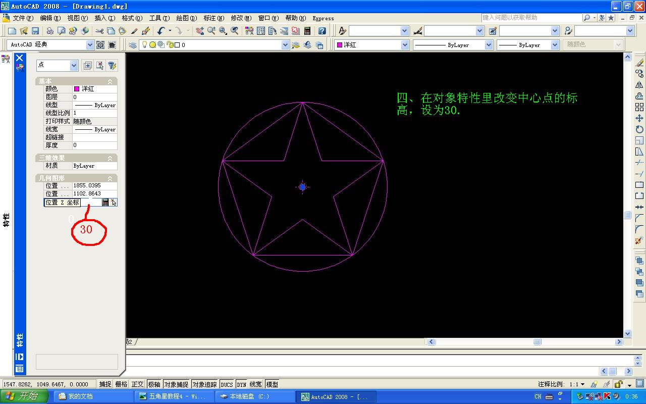

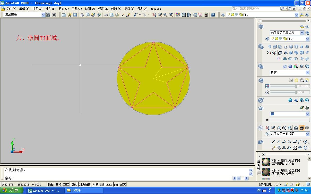

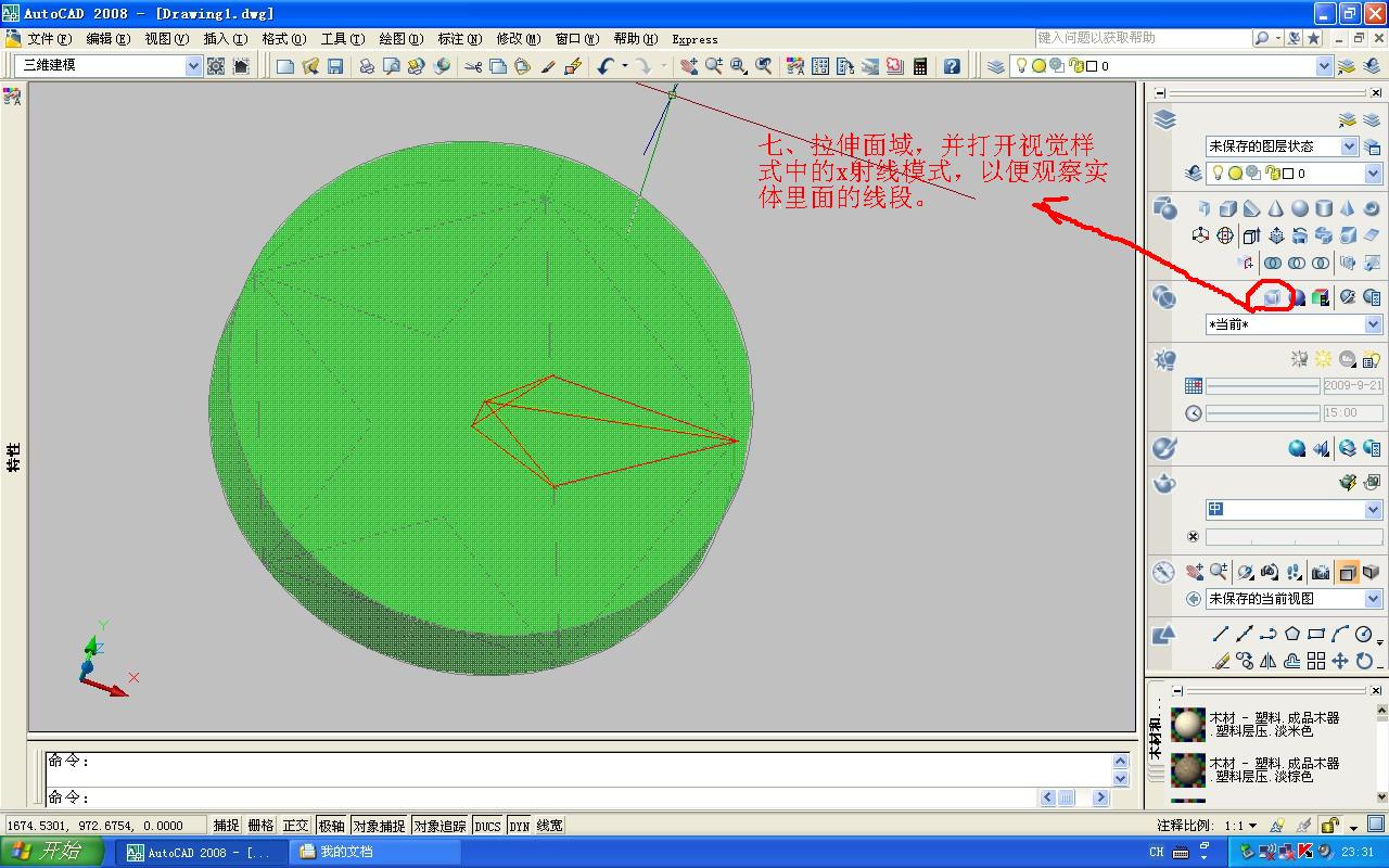

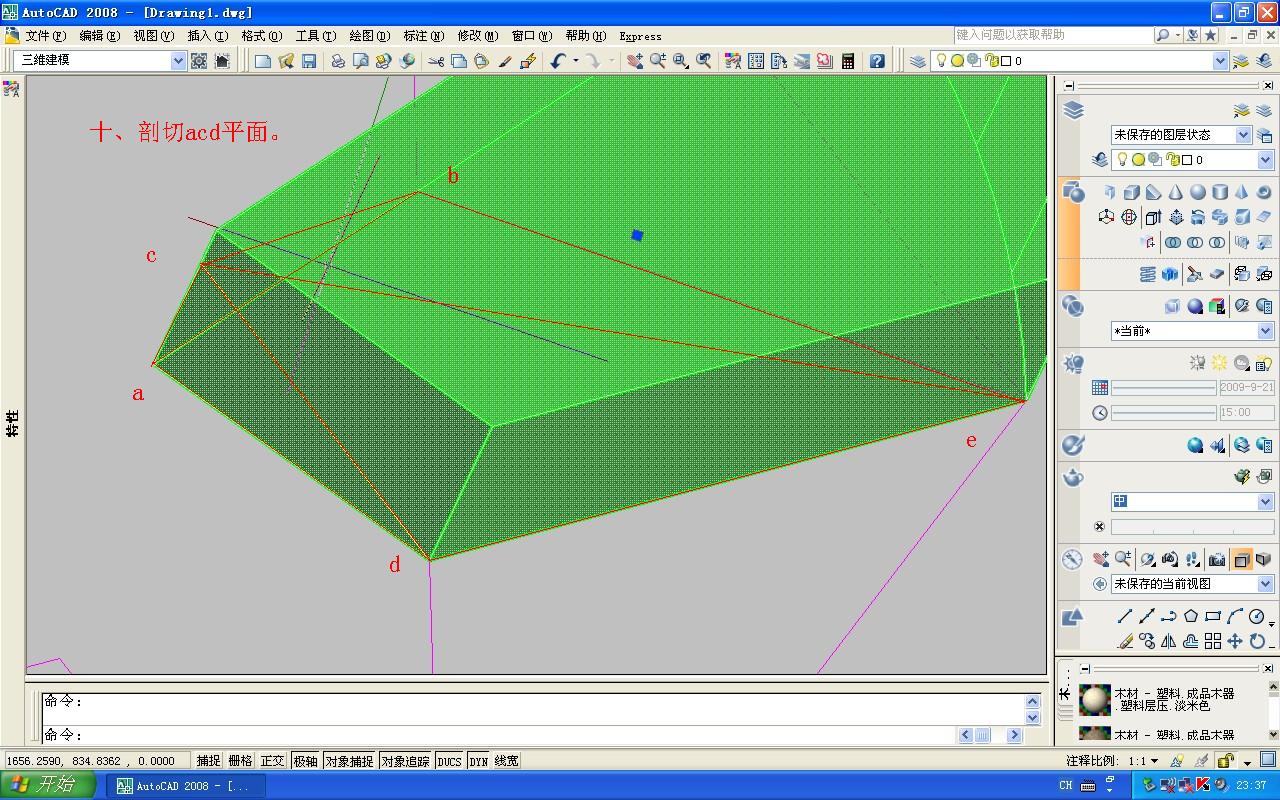

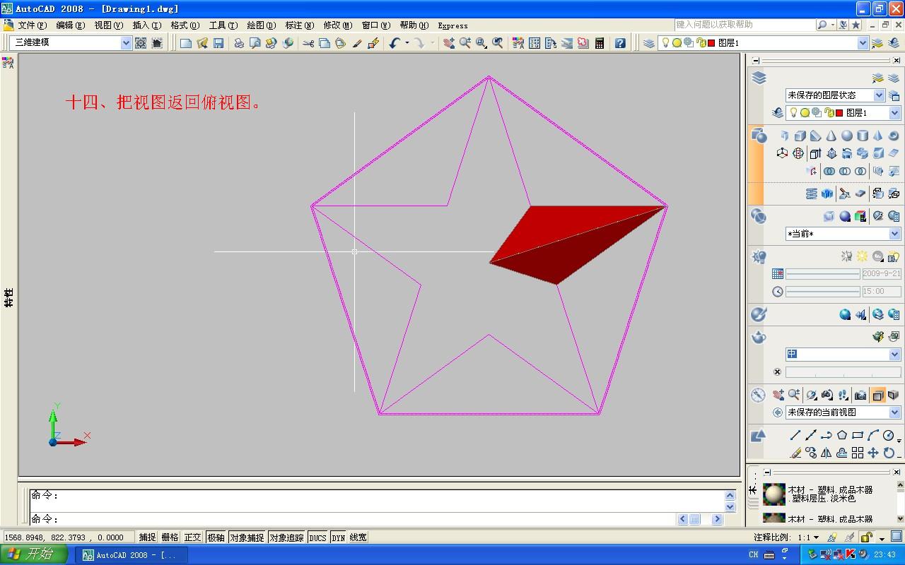

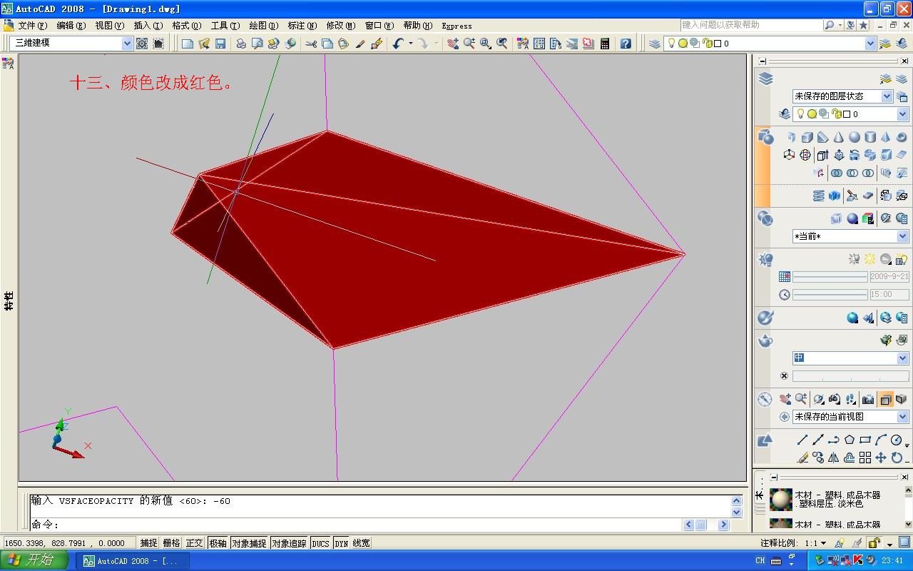

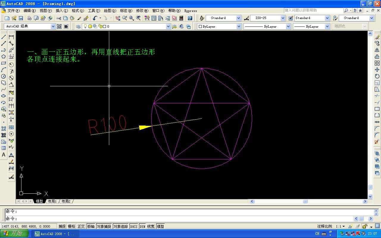

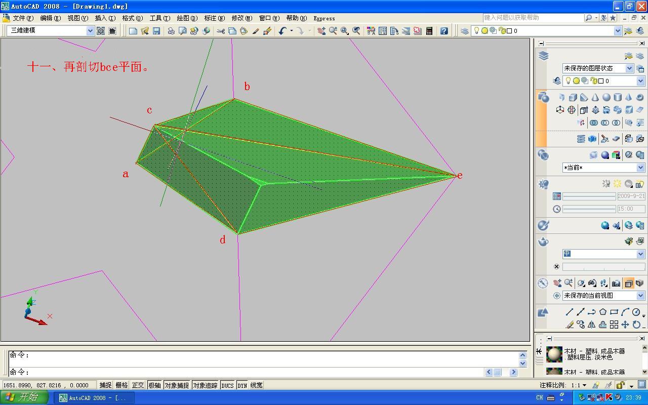

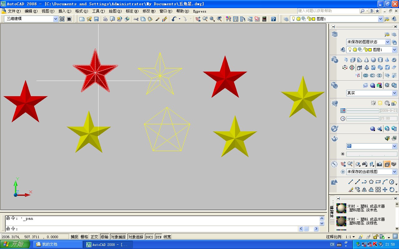

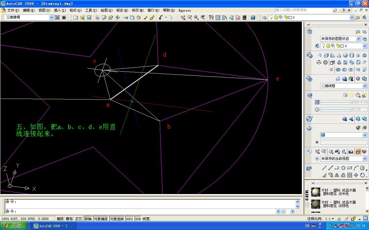

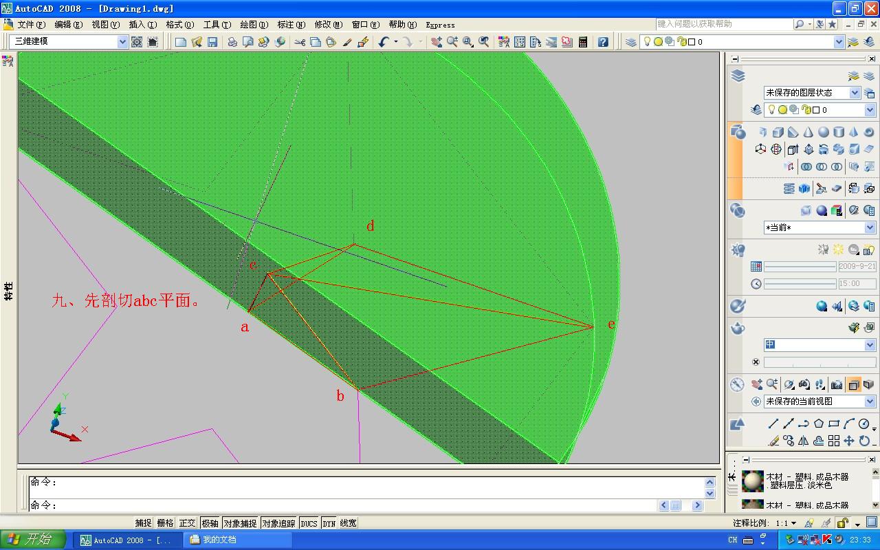

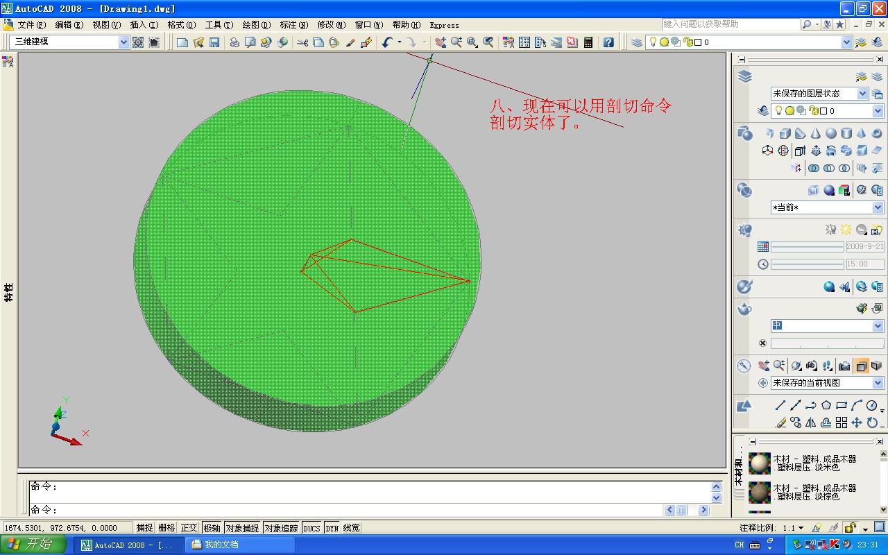

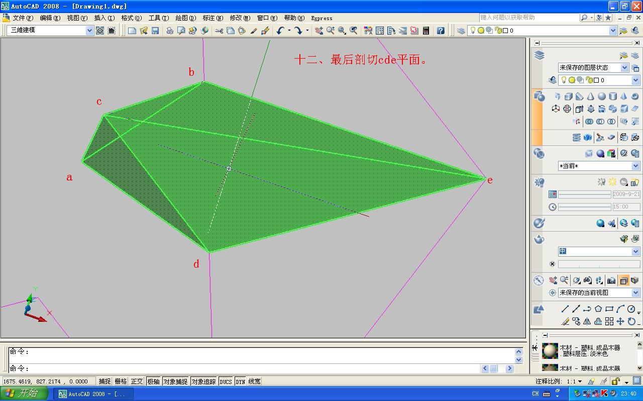

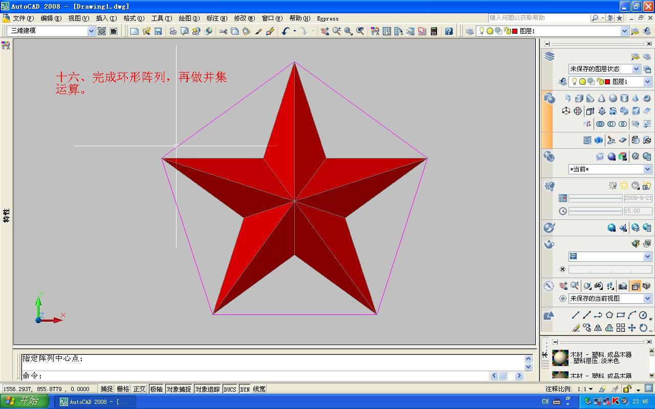

[分享] 立体五角星的另一种画法
发表于 2009-3-4 10:16:47 | 显示全部楼层 |阅读模式 来自: 中国江苏扬州
五角星教程1.jpg 五角星教程2.jpg 五角星教程3.jpg 五角星教程4.jpg 五角星教程5.jpg 五角星教程6.jpg 五角星教程7.jpg 五角星教程8.jpg 五角星教程9.jpg 五角星教程10.jpg 五角星教程11.jpg 五角星教程12.jpg
 楼主| 发表于 2009-3-4 10:47:18 | 显示全部楼层 来自: 中国江苏扬州
wang2003 + 5 原创内容

很有用的教程,回头自己也画个

看截图楼主用的是cad2008,可用放样功能作五角星要快得多啊。
 楼主| 发表于 2009-3-5 14:16:26 | 显示全部楼层 来自: 中国江苏扬州
这是另一种做法
用拉伸是快一点,这是另一种做法,精确度好掌握一点。
