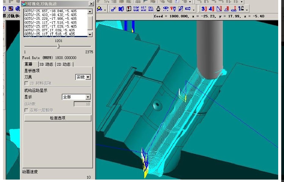

前几天做了一个小模仁  6MM刀参考12MM刀清角  出来的刀路中间一段先不走(先不上部分和下部分 最后走中间,如图:)这个情况又不过切  编程的人看都看不出来的,就是走着走着一刀拉过去把操机的人吓一跳  UG为什么会算出这样的刀路啊  有点想不通  还是参考刀具这功能就是不能用 大家看看  是什么问题????

有没有打补丁呢...原始的版本是会有点问题的...

这种情况我也遇到过,换成比6CM小的刀就可以了

4.025怎么能用呢,兄弟,用4.04.2的,没问题

每次抬刀到安全平面高度,加工方式选用【跟随工件】不要选用【跟随周边】,这样就不会出现这个问题啦。以前也遇到过。不要因为刀路好看而选用【跟随周边】方式,加工正常,去除毛坯有效才是王道。
