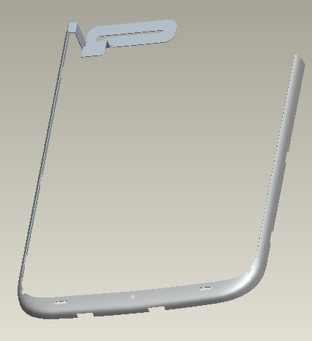

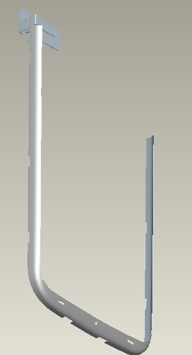

请高手帮忙。看能否展平,谢谢!!! w/ i. i- k. }+ W  z& u! Z$ u# |6 X

貌似展不开的啊3 h% v/ ^0 {/ M" z2 P
有地方是用冲压成型的
发表于 2009-3-5 14:28:42 | 显示全部楼层 来自: 中国浙江宁波
可以用dynaform展开。
发表于 2009-3-6 19:01:36 | 显示全部楼层 来自: 中国辽宁大连
你要是想单纯的展开的,可以展开的软件挺的, FASTFORM , SW 的外挂等,但是从冲压钣金的话,这个零件就不太合适了,你要做这样的零件要过多的考虑工艺的步骤,这样的零件一般的先按照经验展开,做实验,调整.等等,跟你的工艺联系的很紧密.
发表于 2009-3-6 19:14:53 | 显示全部楼层 来自: 中国北京
这个零件展开没有意义,因为这个零件设计的太失败了。
发表于 2009-3-11 15:08:55 | 显示全部楼层 来自: 中国广东东莞
原帖由 xubooks 于 2009-3-6 19:14 发表 http://www.3dportal.cn/discuz/images/common/back.gif
/ I6 u; {5 N$ i: |这个零件展开没有意义,因为这个零件设计的太失败了。
) a& l7 J0 D! F, T) ^/ p
6 s2 C/ h6 O$ z+ e. D9 u
你憑什麼說人家設計失敗 ?? 很多時候就必須這樣設計,比如手機中 、 數碼相機 、 數碼攝影機等等的都會碰到這樣的設計,本來就是外形的要求必須得設計成這樣的形狀,而且材質必須為不銹鋼或是鋁材.你能怎樣設計 ? 用鈑金模組根本沒辦法實現.* W, v$ \$ l+ ~$ l
你說人家失敗 ?? 你懂沖壓制程不 ? 沖壓並不是你想像中的只能折彎,也同樣可以做彎曲多變的曲面,沖壓工藝裡面的---旋切---旋壓等等的工藝你懂麼 ? 別貿然的說人家失敗.

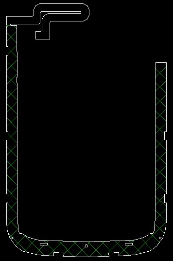

 楼主| 发表于 2009-3-12 13:49:07 | 显示全部楼层 来自: 中国江苏无锡
多谢大家讨论,这个图我有个CAD图纸的,我不知道那位工程师是通过什么方式实现的。$ I1 M' O; C3 R. |& \& [  ^
还请大家会展平的能指点下小弟。
' ]% }6 _$ i0 g
. E6 z0 X. j1 Y/ ~以下是CAD截图9 O# T1 L8 F8 N2 b- U6 y
