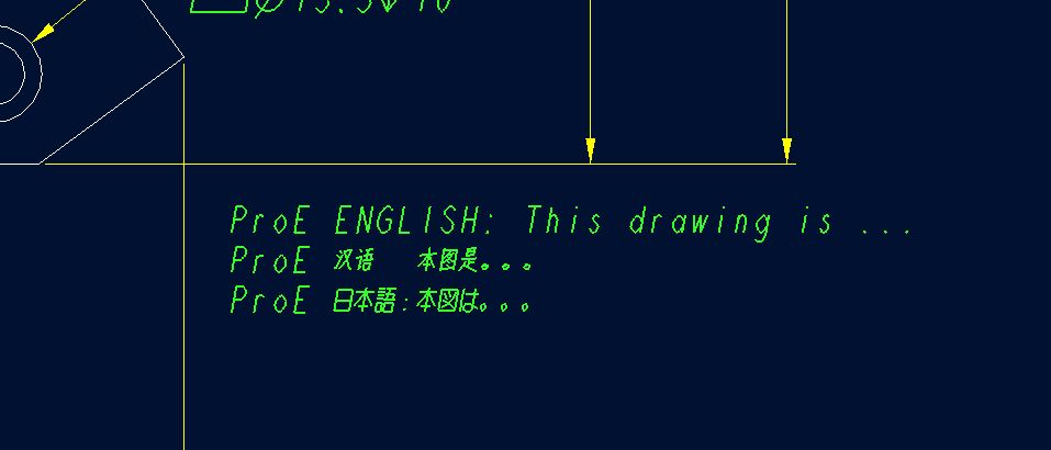

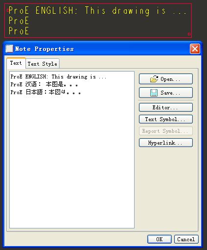

 楼主| 发表于 2009-3-6 13:37:22 | 显示全部楼层 来自: 中国山东济宁
求高人能把这句话写到ProE一个文本框里- z2 B( s# l$ }5 o# ]4 k
) D- W; V9 Y0 s7 W' w- a; |8 HProE ENGLISH: This drawing is ...
0 i  P8 `! i7 U6 B/ zProE 汉语: 本图是。。。
7 C+ f# ~. l! A: L  [9 ^/ x0 VProE 日本語:本図は。。。
8 t  W( T7 g1 J/ M
0 v1 W" ~2 ?, W+ j+ Y见贴图,输入完了按OK键就变成图上样子了。; ]; x5 Q4 G6 j
因为是英文版ProE,显示不了中文和日语;
: k# f, M) R) g5 g1 U, Z  K如果是中文ProE,则显示不了日语;
# G+ C: v( c! D7 ?# O而如果是日语版ProE,则又显示不了中文。5 s: o. m, [6 T' P& _/ ?
  b$ X& k( d; D$ l0 S唉。。。无奈中
& ^0 w; b, E, s+ m. N! M高手快帮忙呀
发表于 2009-3-6 13:54:22 | 显示全部楼层 来自: 中国香港
是啊目前就是这种情况,所有大家才在这里讨论。; R1 `* q4 f2 N$ J3 o: O
所以我认为目前唯一的方法就是将图导入CAD之后再修改

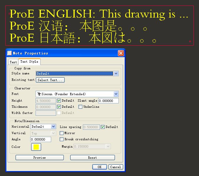

 楼主| 发表于 2009-3-7 17:08:16 | 显示全部楼层 来自: 中国山东济宁
原帖由 patent 于 2009-3-7 08:44 发表 http://www.3dportal.cn/discuz/images/common/back.gif& Z) g9 v+ E7 S( Z1 k2 O0 y
安装字库文件应当可以显示的,不过倒没画过日文版的
1 {8 o& Z  W6 a, J
; \0 ?! ~9 e' h谢谢!就是这样了,三种文字终于可以在一起显示了  |  Q2 s* F- |' j7 r2 q
我安装了字体库,参考:6 @7 u, }9 z5 K- w! H3 K
http://www.goeway.cn/post/31.html  \' I+ X& _3 k% v+ {  m
' i3 |/ Z" `, y/ U2 q) F* n
只不过“Text copied from Goeway.cn: http://www.goeway.cn/post/31.html 将proe_fonts_dir定向你系统字体库 Source: Goeway.cn-tttp://www.goeway.cn/post/31.html“ 我是在Options里设置的:/ e: h- p9 v5 m9 U
" I5 a( z/ e2 vpro_fonts_dir设置为“C:\WINDOWS\Fonts”(xp系统)
3 }; f& U  G0 [5 B3 R; t5 G$ |/ b) y# V2 i/ e( q
然后试了试黑体,幼圆,宋体没有问题,用其它多数字体还是老样子,显示不了汉语或日语
  a; P9 `; p; A  T- K, @
/ g; Y$ ]+ I: Y9 j: S但是不知道为什么不能用仿宋。还有好多问题有待发现,解决。
9 J/ B! M: d. l3 r9 {& z/ G9 o. L: D4 k; {% ?
