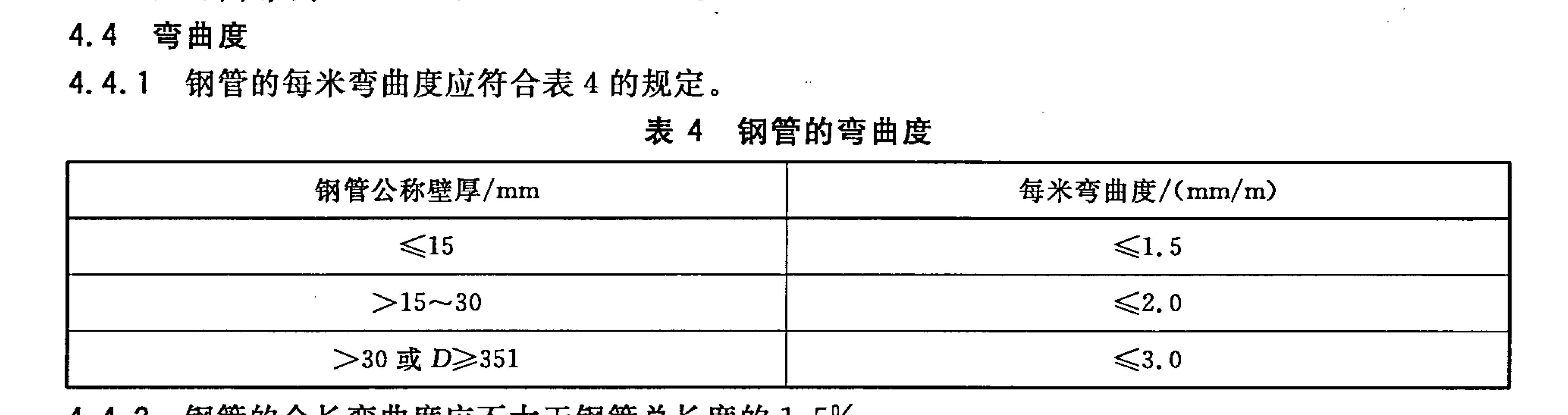

补充一下关于无缝钢管的:
3 T& Q% C1 _. I! p' j无缝钢管确实没有有直线度要求,但是有弯曲度要求,不锈钢无缝钢管的全长弯曲度不大于总长的0.15%,碳钢和合金钢的弯曲度要求见附表。
天际孤帆 + 2 材料证明。

谢谢各位的指点。仍想问:+ s9 Z4 N. T# B! ?/ }' }5 U. a
1、在按GB/T1184-1996同轴度、对称度、圆跳动和全跳动公差值(见机械设计手册第一卷2-189页)选取同轴度数值时,表头主参数如确定为轴径,则又如何体现出“与轴的长度是有关联的”?
. g8 U' p! N- x- z  U6 c/ l9 L2、既然无缝钢管没有直线度要求,在设计较长空心轴(6~12m)时如何定轴的直线度?如按lanyu_flypig 兄提供的弯曲度,好象又太大了点。如上床子车一刀,又担心局部管壁车的太薄。

1.阁下说的我没太明白~机械设计手册上没规定同轴度的具体数值选取,具有多轴径的一根长轴,给同轴度形位公差时,必须先确定一个基准轴,然后其它轴径的轴来相对基准轴来规定公差的,这里说的是轴中心线,至始至终也没提到说要相对轴径.4 N- ~, [8 ?, L, E
2.上朋友说的非常明白,成品无缝管有弯曲度要求,该弯曲度是针对无缝管的生产工艺来说的,热轧和冷拔过程可能有拉不直的情况存在;而形位公差是用来规范机械加工工艺的;你不能用直线度去规范冷拔,那钢管厂都得倒闭了~~还有,无缝管在出厂时有制造负偏差的允许,按这种情况如果硬要上车床车两刀,下来全报废.
, |, `3 Z1 I. x1 T; |8 n# `1 t还有点,如果有6---12米长的轴,那都是特殊场合,有特殊要求(材料,热处理等),不过我是没见过咯
4 H8 u) v/ z7 m1 ?* `' a0 A( X
) o5 `7 d* A$ H9 [3 t, n[ 本帖最后由 lanyu_flypig 于 2009-3-5 13:56 编辑 ]
天际孤帆 + 3 实事求是,6~12m长的轴也不应该用无缝管材
