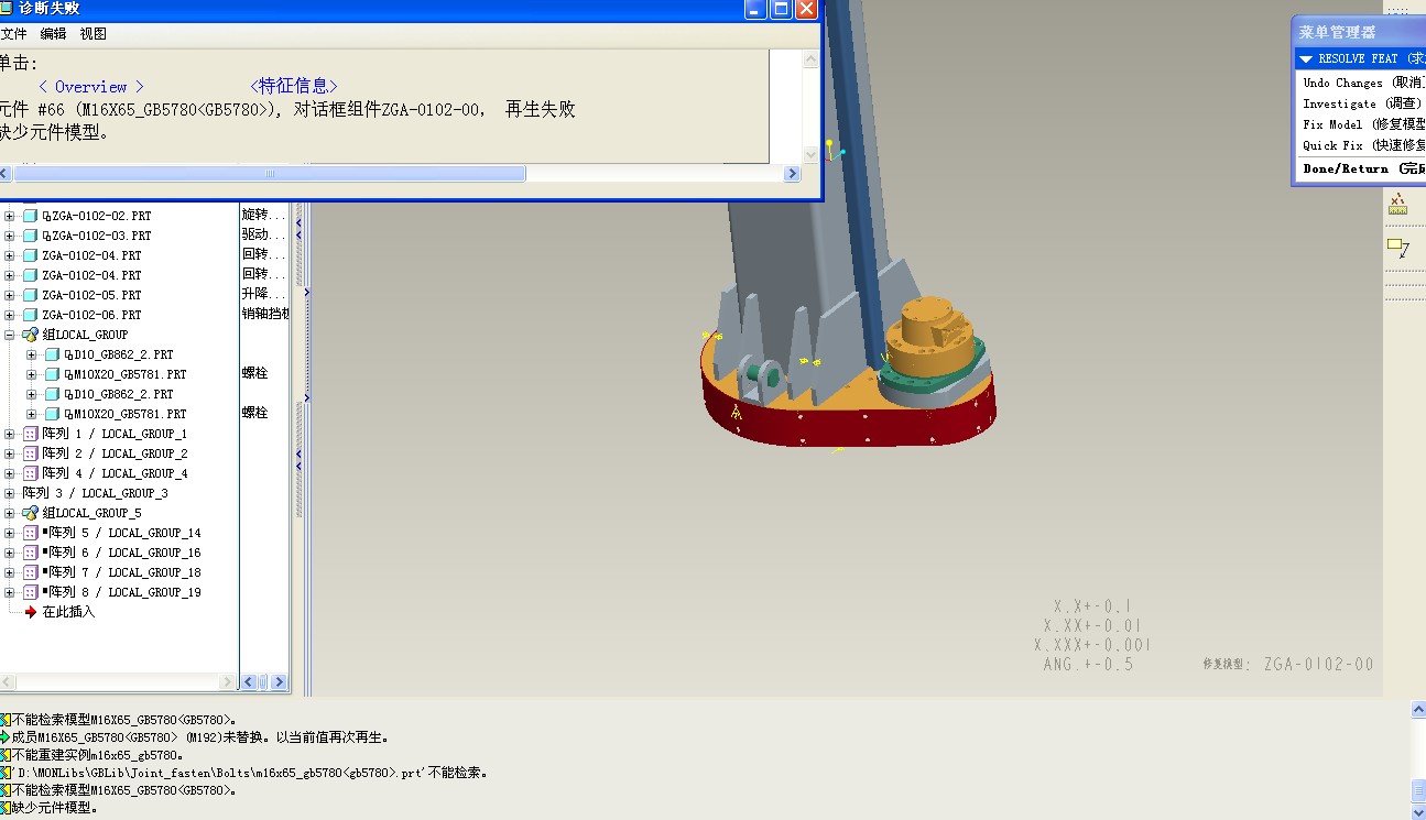

请教各位兄弟,我的库在使用时前一段时间没有问题,这几天回复系统后出现如图所示的问题,同样的都在螺栓MONLibs\GBLib\Joint_fasten\Bolts文件夹下,GB5781检索打开正常,然而GB5780确无法检索到模型,再重新装配也可以调入,但是保存退出拭除又打开后仍然出现同样的问题,请教各位是什么原因。谢谢。

因为你这个零件不在你的组件所在目录下,故而不可以自动检索该零件,需要你手动找到该零件。
, q4 D& |- D% t& O如果希望系统默认找到所需要的存在于其它文件夹中的零件,那需要在选项中设置:“search_path”路径才可以。

谢谢南柯兄,我的库采用了那种瀑布下拉菜单方法,不需要每次把标准件拷贝到产品工作目录下就可以装配并再打开自动检索。) r1 B2 }- Q  U9 t" Q! L
7 F0 i) W4 j% g$ M. _5 v我现在有点明白,可能是我的库内有GB5780的两个版本,检索文件就出现检索紊乱了(不知道是否如此),当库根目录下存在libs.ctg.1这个文件时,我把GB5780删掉了一个版本,然后重新生成库引导文件,再用就可以了,不过没有经过开关机及时间等的验证。
