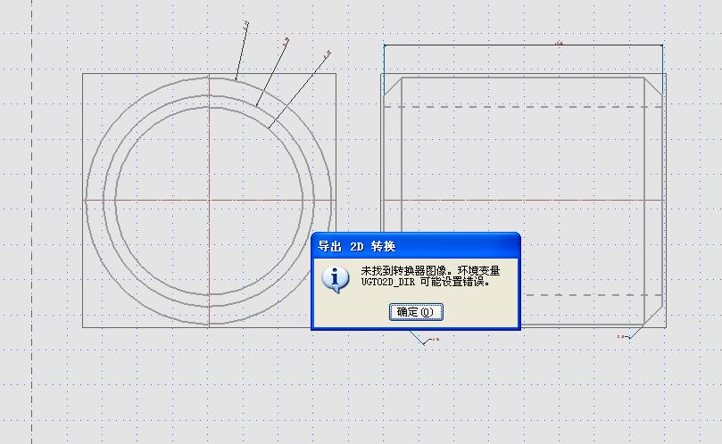

UG4.0中怎么把2维图转换成CAD图?我转了几次都转不起。下图就是转换时出现的。知道的告诉下。先谢谢了!" E: P: y! o* E: G/ m

用2D转换就可以了

很大可能是没有安装转换程序。把转换程序安装一次就可以。

我也认为是你的那个转换程序出了问题,可以重新安装一下应该就没什么问题了

转换程序不自带吗?我是说UG装好了不自带装换程序吗?

ug4.0要自己安装转换程序,5.0安装ug就自动安装的

兄弟,既然是急用,那就先用AUTOCAD直接画不就得了,看你的工件比较简单,有时间再把软件重装一下,可能是你安装有问题。

转换模块没有装的原因,找到安装文件装上就好了。
