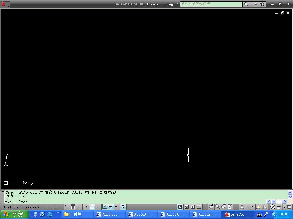

1.输入命令toolbar,弹出无法打开acad.cui。按确定弹出空白自定义用户界面,但无法进入下一步。
) j6 h0 e' N" s& y" C+ e" q2.用MENU命令弹出选择自定义文件,在support文件夹里面有acad.CUI这个文件,按打开,命令里显示*无效*,整个版面无变化。
2009打开后界面
2009打开后界面

 楼主| 发表于 2009-3-5 11:46:58 | 显示全部楼层 来自: 中国广东广州
安装文件问题
( ?/ V5 c" F/ Z' z
我的安装文件已是重新下载的了,以前的安装文件已删除。具体操作是卸载,强力清除。重新下载,安装。但安装时出现文件掉失,我是从下载的英文版中复制掉失文件进行安装的。之前也安装过英文版,但出现同样问题,卸了。现在是安装新下载的简体中文版。老出同样问题。都不知怎样处理。3 f* X& ]/ s5 L2 }0 J+ q
我现在试试在别的机拷acad.cui这个文件,替换机器内的acad.cui文件,再加载一下吧,看看行不。
