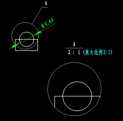

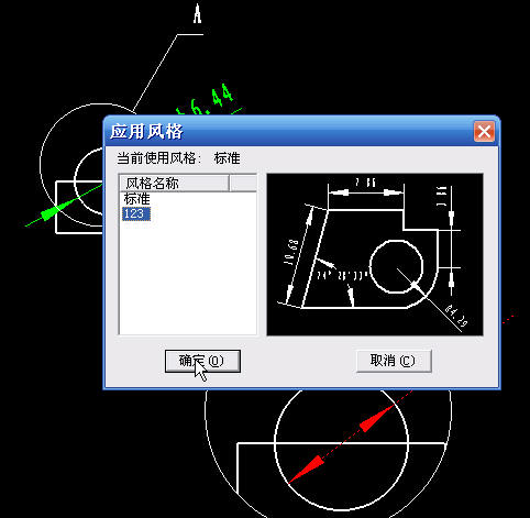

各位大侠好还是我!我在用2007版本时局部放大后,标注时是放大后的尺寸,还要文本替代改尺寸很郁闷!我以前用xp版本局部放大的部分,再标
  X( p* }, {2 b" a& R# R
- m, s3 ]! F6 C% r# l" Q注时就是比例1:1的尺寸,为什么到2007反倒这样了呢?是不是有设置问题没能对,请大侠们解决下!谢谢了!

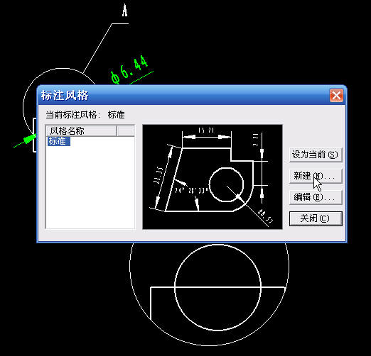

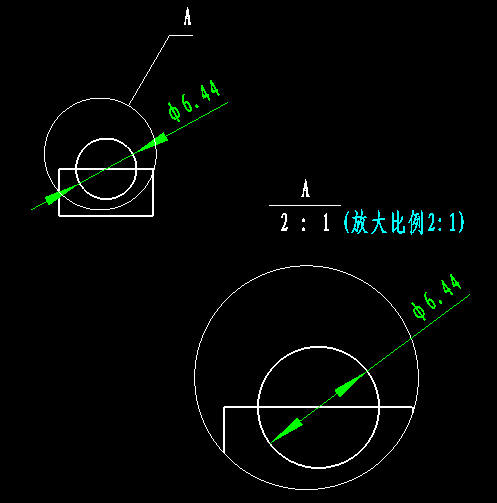

按照放大倍数修改标注比例,就可以方便地标注尺寸了。
发表于 2009-3-4 21:15:27 | 显示全部楼层 来自: 中国辽宁沈阳

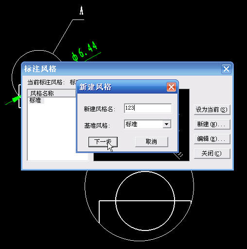

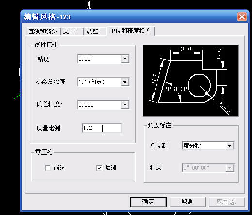

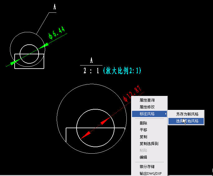

楼主,你可以按下面顺序的操作方式修改局部放大的尺寸7 ]* ^) G0 Q9 d$ {) R! k
亦可先设置好比例,然后直接修改局部放大的尺寸标注。

因为CAD就是这样的,caxa为了照顾一些使用CAD人群的习惯,把原来好的东西放弃了。四楼的方法是对的,补充一点;改好一个标注后可以使用格式刷修改其它的放大标注,也非常快的。

谢谢各位了 我已经明白了 自我感觉格式刷 比较好用

我是这样出理的:在原图上标注,放大后就是带标注的,但字号大了,再打散,标注编辑就0K了
