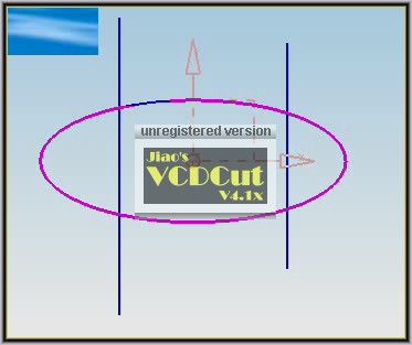

UG5.0的修剪曲线怎么用不了来啊哪位老师指点一下无比感谢

是不是已经剪开了,因为如果你的曲线带参数是不能修剪原线的。UG会复制一条线来修剪,这样剪了的和没剪的线是重叠的。
( _' z" |4 G' [* y& L& S, E5 X请手工隐藏原来的线或修剪时选择“隐藏”选项!

我选了修了这边的在修那边的这边的又复原这是怎么回事请教一下师傅

实在切不掉的时候用打断命令,然后删除。
