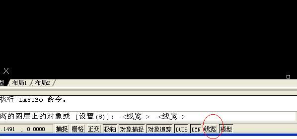

发表于 2009-3-4 19:32:18 | 显示全部楼层 来自: 中国广东深圳
调整线性宽度,打开线宽显示,你就可以看见你的图形线宽是否一致,不一致,把不一致的线宽调整过来就可以了。打印市,先按打印预览,看看是否线性一直。

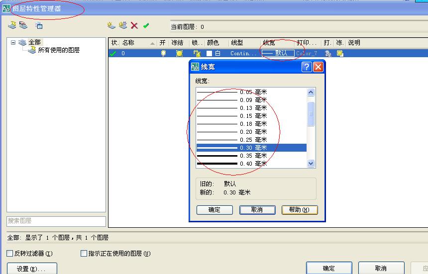

发表于 2009-3-4 21:00:29 | 显示全部楼层 来自: 中国广东东莞
在图层属性管理器中调整图层的线宽,并在绘图界面下面的状态栏上显示线宽,这样你可以根据自己的需求进行调整。如图2 x8 q  ]( f- x3 E
但是一般情况下,外边框及视图中的实线必须为粗实现,而剖面线及尺寸线是细实线,等等。一般细实线线宽是0。18MM,粗实线是0。30MM。不明白楼主为什么要将图纸显示粗细一致。

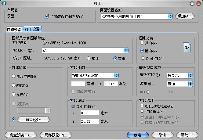

如果只是想打印出的线段粗细一致
8 B" a/ o9 }6 B$ R6 b, V可以修改打印样式 取消打印对象线宽
发表于 2009-3-5 08:36:52 | 显示全部楼层 来自: 中国山东聊城
要是设置相同的线,打印出来不一样,那有可能打印机出了问题。
发表于 2009-3-5 09:05:32 | 显示全部楼层 来自: 中国北京
修改打印样式 "打印对象线宽"前面的勾去掉!

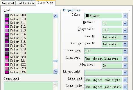

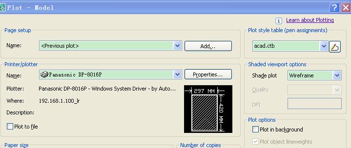

发表于 2009-3-6 14:56:21 | 显示全部楼层 来自: 中国北京
更改
1  先点击acad.ctb右边的按钮
% W- ]& J4 w7 N: _* h  B. B$ ?2 选中所有的颜色
% _/ _1 Y. v& q& }1 c% I  C) I3 设置Lineweight  的宽度% r, R2 q, f2 o$ U
之后你打印出来的多有颜色的线宽度都一样
发表于 2009-3-6 15:00:17 | 显示全部楼层 来自: 中国北京
还有一点刚忘记说了" z! E3 |7 p: v. c! t! m, e/ E
就是第2部后面吧选择的所有颜色用黑色代替) X6 q1 l5 }3 G/ b5 }/ m2 w& r1 K3 u
之后再设置线宽
