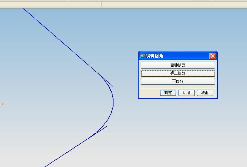

就是点以后出现了三个命令在点任何一个命令出现了名称和点构造的命令...怎么用啊

呵呵,LZ太心急了些,编辑圆角这个命令怎么用啊,单击该键后出现了选择框,框里有三个命令:自动修剪、手工修剪、不修剪,您根据自己的需要再选择相应的选项,之后会出现名称和点构造的框,您根据提示选择对象1、圆角、对象2,再输入需要变化的R角数值就行了。关于您发表的主题,希望以后耐心些——语言是说给别人听的,自己明白没用,呵呵!

楼主是说的这个不??
