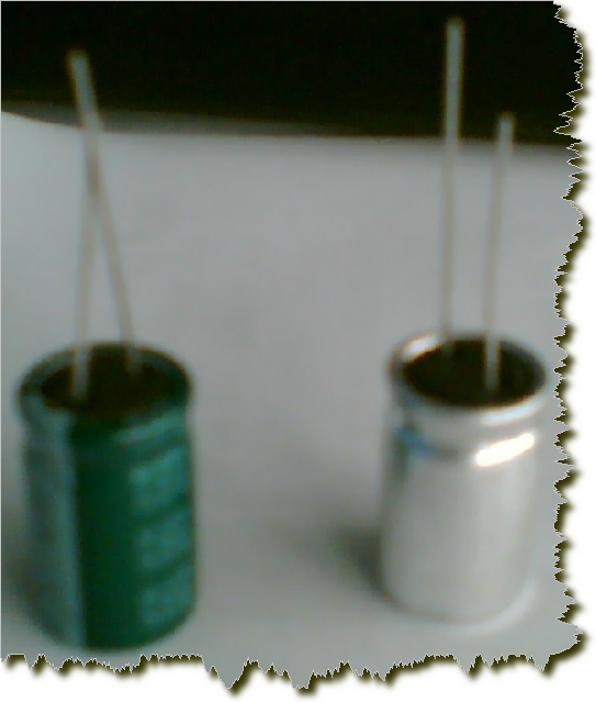

如图所示:左边为剥皮前的电容,要求将电容上的包装纸去除掉,包装纸为PP材质,约0.1mm厚,胶纸后面的是铝壳。如右图/ C" I$ B/ t" o% B; o! e
不知采用何种加工方法?7 Z7 ]" l5 B  y# `- g! L; `

这个剥皮很简单啊,小工具就可以啦,可以在机械上采用加热的尖锐工具啊

我的看法:
8 C) z& n' d, D0 r做成型刀具。这个不动# A2 d, k* E( w
工件旋转,径向进给,直线运动。

发表于 2009-3-5 16:42:35 | 显示全部楼层 来自: 中国广东广州
原帖由 eastlakewater 于 2009-3-5 16:34 发表 http://www.3dportal.cn/discuz/images/common/back.gif* m2 g7 S, f' ~( M. a1 q
我的看法:, Z, ]5 D# v" |
做成型刀具。这个不动
1 j* d4 C* u2 `& ?4 i& s; {$ W工件旋转,径向进给,直线运动。
8 h1 |# {! ~8 L" x" b9 d3 f
& d1 Y8 ?+ j8 V- M但是固定不太好固定吧  总得需要个夹具吧

将电容上的包装的PP薄膜,厚度只有0.1mm,用溶解法很容易去除掉。PP为聚丙烯,其溶剂有饱和烷烃,市场上有专用聚丙烯溶剂油,将这些电容放入盛有聚丙烯溶剂油的容器,很短时间就可溶掉,经清洗、干燥即可。不会腐蚀铝壳及其它部分。省时高效,不需要什么剥皮机了。

 楼主| 发表于 2009-3-5 19:28:20 | 显示全部楼层 来自: 中国广东东莞
(将电容上的包装的PP薄膜,厚度只有0.1mm,用溶解法很容易去除掉。PP为聚丙烯,其溶剂有饱和烷烃,市场上有专用聚丙烯溶剂油,将这些电容放入盛有聚丙烯溶剂油的容器,很短时间就可溶掉,经清洗、干燥即可。不会腐蚀铝壳及其它部分。省时高效,不需要什么剥皮机了。)
* F( \9 H$ ^, O: W. G; c. Q6 p  z  V/ m! Y0 K' r* v. P
请问要不要加热呢?知不知道哪里有溶剂卖的?

发表于 2009-3-5 22:40:20 | 显示全部楼层 来自: 中国广东东莞
采用加热的方法可能会加速电容的老化,溶解或用刀具剥皮的方法应该可行。
) }4 z& X2 Y, u5 S5 ~$ z8 [# n0 K" w溶解法建议处理后,电容应该再做耐压及容量等性能测试。-----个人意见
