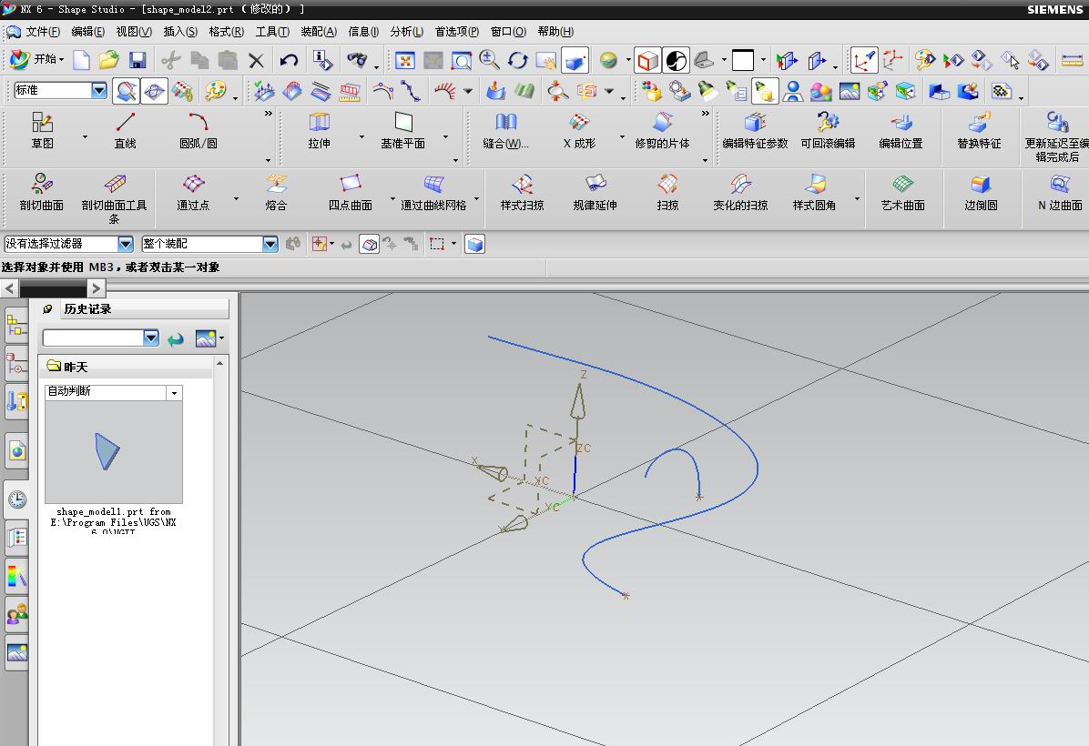

新手求助关于 空间曲线的移动 如下将一条曲线端点移到另一条曲线端点

ctrl+shift+M

发表于 2009-3-4 20:55:00 | 显示全部楼层 来自: 中国广东深圳
平移,点到点即可

发表于 2009-3-4 20:58:51 | 显示全部楼层 来自: 中国江苏苏州
在你的编辑里选择移动 在移动类型里选择 点到点

发表于 2009-3-4 21:12:14 | 显示全部楼层 来自: 中国广东潮州
“变换”——“位移”——点到点

 楼主| 发表于 2009-3-4 22:13:32 | 显示全部楼层 来自: 中国上海
谢谢各位老师!

求助
通过变换,移动,但有时放大看,两线段间还是有间隙,如何解决?
