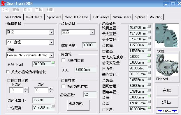

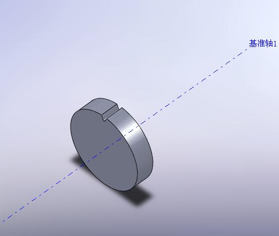

想画齿轮,但出来却是这样:% G% K- B% C+ W% L( I& D1 L
- d, X; ], Y# |, N# o; { 2.jpg 8 i' T5 ~3 B2 E- n1 ?* q
3 N  S$ S) P$ n! v3 h为什么只画出这么一点。错在哪里,望解答!
发表于 2009-3-5 08:59:28 | 显示全部楼层 来自: 中国
我用的2007也是这样,在圆周阵列不就可以了
发表于 2009-3-5 09:42:15 | 显示全部楼层 来自: 中国浙江温州
你在sw的系统选项里勾上使用英文菜单,以及使用英文特征和文件名称,再用geartrax绘制就会全有了,不过就像2楼所说,再阵列一次也是好办法。
发表于 2009-3-5 10:01:46 | 显示全部楼层 来自: 中国浙江温州
圆周阵列!有道理!
 楼主| 发表于 2009-3-5 19:29:11 | 显示全部楼层 来自: 中国浙江金华
原帖由 helloyf 于 2009-3-5 09:42 发表 http://www.3dportal.cn/discuz/images/common/back.gif
4 {+ \+ y# c( ^% `* m+ ^! e: ]你在sw的系统选项里勾上使用英文菜单,以及使用英文特征和文件名称,再用geartrax绘制就会全有了,不过就像2楼所说,再阵列一次也是好办法。
1.jpg ! m$ n0 F0 H' q# H. I  q
已经可以完成全部齿数啦。感谢大家的帮助!

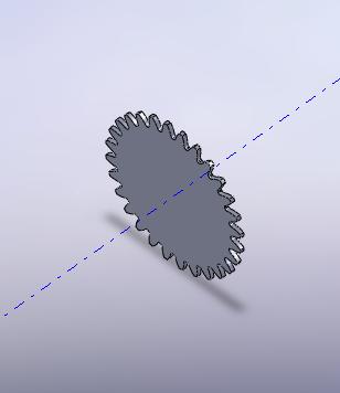

发表于 2009-3-9 23:39:04 | 显示全部楼层 来自: 中国山东德州
我也是阵列出来的,可惜做不出斜齿轮来,只有一条引导线
