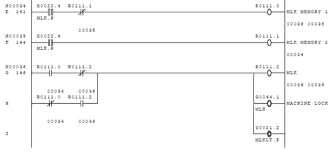

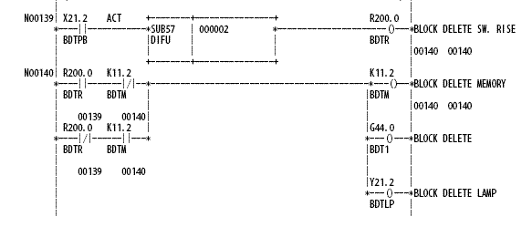

附件1是带有上升沿功能指令的PLC实例片段,5 s8 b, w. w" z; o+ U0 X$ w
附件2是无有上升沿功能指令的PLC实例片段.

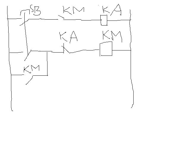

首先,只用一个按键控制一台设备的起停在工业控制上是不符合规范的。
2 v( R! Z# h' m5 A1 N6 `. @作为试题,我倒是见到过一个按钮一个继电器一个接触器控制一个电机的起停。
发表于 2009-3-6 22:24:20 | 显示全部楼层 来自: 中国江苏徐州
大概的思路是这样的
: N- a% p: O7 \  g3 t' J很显然,不是很稳定,但是完全可以实现启停。

我用仿真软件做的实验,输出闪阿闪的。10楼肯定也有同样的问题。谢谢二楼的,附件二正是我想要得。

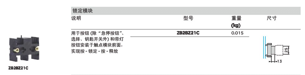

 楼主| 发表于 2009-7-15 19:03:07 | 显示全部楼层 来自: 中国北京
刚看到样本上这个,不知道有用过的没有。
7 L4 f- ~4 I0 o' f2 I+ p/ z: H Adobe Acrobat Professional - [机电市场工控产品目录.jpg
