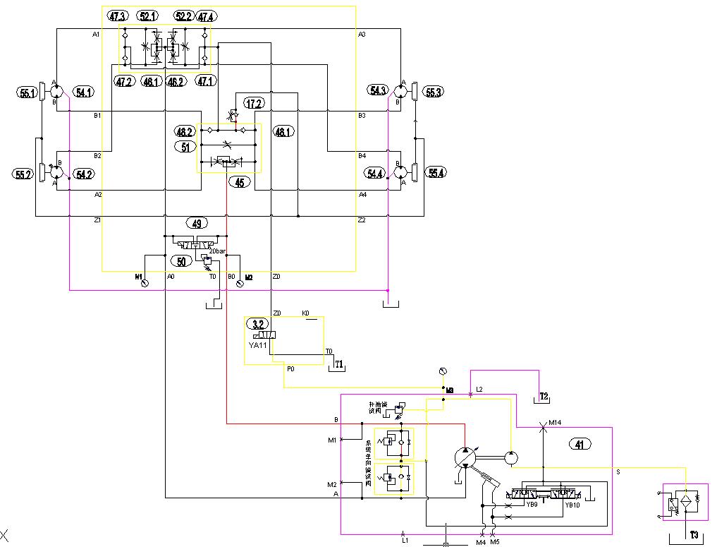

大家好!我现在有台工程车辆,行走为液压闭式驱动一个闭式泵,四个液压马达+轮边减速机(带湿式制动器)。一个萨澳90系列泵45排量,四个定量马达35排量的,整车四驱。闭式泵的最大压力为28兆帕,补油压力24巴,减速机制动开启压力15~240巴。样车开始使用的两个月内,驱动系统正常,今天突然行走无力,速度也大大降低。一个很小的坡也不能爬上,系统压力居然憋到28兆帕(泵此时开始溢流)就停在坡前。由于补油泵压力无法测,我测的闭式低压侧的压力为20巴,制动的电磁阀也得电了。由于是定量马达,为了保持同步,泵和马达之间安装有分流集流阀,一个一分二的分流集流阀,再加两个一分二的分流集流阀.系统之中还有一个冲洗阀(此阀流量比较大,估计有50L/MIN,不知和这个有没有关系,力士乐250排量的马达的冲洗流量也只有10L/MIN),请大家帮忙分析分析原因,(试用两个月都是正常的,突然不行的)。谢谢
 楼主| 发表于 2009-3-4 20:33:38 | 显示全部楼层 来自: 中国北京
以下附上原理图
 楼主| 发表于 2009-3-4 21:06:38 | 显示全部楼层 来自: 中国北京
还有一个现象就是车辆在坡上停止后有溜坡的迹象
 楼主| 发表于 2009-3-4 21:14:12 | 显示全部楼层 来自: 中国北京
是不是减速机坏了啊?如果一个减速机坏了,是不是会影响到整个闭式系统啊?因为有分流集流阀
发表于 2009-3-4 21:34:47 | 显示全部楼层 来自: 中国浙江宁波
请打开马达的泄漏油管检测泄漏是否超常,马达泄漏大会造成爬坡无力和坡道溜坡;$ o) ~; L* Q, t$ A/ Q+ f
马达泄露大,会造成马达输出扭矩不足,泄露大同样会造成闭式系统内马达与泵之间油减少而下溜;

发表于 2009-3-5 09:40:25 | 显示全部楼层 来自: 中国江苏连云港
几点愚见,请大家赐教!# c4 J7 g# ~4 ?1 @7 [8 p
1、如果是个别减速机坏了的话,那么整个闭式系统的压力都应该上不去,憋不到28兆帕,所以说应该不是减速机坏了;! I. V5 w+ h9 X4 n) y
2、我觉得是因为冲洗阀的流量比较大,补油流量跟不上造成的!这也能够解释为什么驻车会有溜坡现象(流量到闭式系统了,刹车系统流量不够),你的系统中驻车和闭式系统补油都用的是补油泵供给;4 [$ t; r# X2 q* b2 t
3、鉴于以前都正常运行过,建议楼主先检查一下3.2号那个两位三通的电磁换向阀,会不会有串油现象,如果不是电磁阀的问题再检查补油系统其他部分。

 楼主| 发表于 2009-3-5 19:40:58 | 显示全部楼层 来自: 中国北京
谢谢大家的帮助,问题找到了,是3.2的两位三通阀没有用对,初始状态和得电状态正好弄反了。即行走时减速机的制动回路没有压力油过去,制动片没有打开,所以行走压力比较高,感觉没有力(因为减速机浪费了扭矩),设备已停止行走(假如停在坡上),就有压力油过去,所以就不能刹车,发生溜坡现象。9 C0 U( {. b" \4 P& S. G
  3.2的这个阀是美国海德佛斯的电磁换向阀SV10-34-M-O-N-DG12,此阀的手动强制换向比较特殊,请大家注意。

发表于 2009-3-6 22:10:27 | 显示全部楼层 来自: 中国北京
车辆在坡上停止后有溜坡的迹象
你的图我看不清楚,车辆在坡上停止后有溜坡的迹象,制动器用口压力,导致液压制动打开。看一下制动油口经过的阀卡死!液压系统压力居然憋到28兆帕(泵此时开始溢流)就停在坡前,说明p口不同憋压,45是分流集流阀吗?是不是油脏堵死了!51,52,53,54的管路油是否正常!
