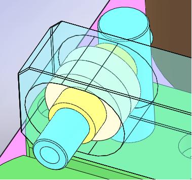

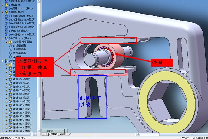

现有一个零件如图所示,安装有一轴承,轴承能在该零件的沟槽内滚动,但由于有轴向力的作用但不大,故需在轴承的两侧设有档环,即需设计为沟槽,但轴承直径只有19mm,不知能否加工。不知各位有否更好的方法。! m3 u2 P' u1 j- _' F8 X. a  L0 D9 }

发表于 2009-3-4 23:39:06 | 显示全部楼层 来自: 中国广东广州
不好加工- l8 g: Q4 J; y# Q1 k* b# t8 b$ G
/ A( M7 Y3 _: w9 p% \2 R
建议一侧这样加工,另一侧用挡板或者压条来限位
发表于 2009-3-5 00:55:38 | 显示全部楼层 来自: 中国上海
坐标镗床应该能加工出来,批量大的话建议做成分体式,一侧设计成挡板用螺钉固定。
发表于 2009-3-5 08:24:11 | 显示全部楼层 来自: 中国山西太原
可以简化设计,轴承滚动的空间只加工平面,两边用装配挡板来挡轴承窜动,挡板与本体用螺栓连接,即挡板上钻孔,本体上攻丝。这样可简化加工和降低成本。

楼主是要档住轴承还是轴?如果是轴承,那么在轴上加轴用弹性挡圈。
 楼主| 发表于 2009-3-5 12:50:09 | 显示全部楼层 来自: 中国广东深圳
谢谢各位。我是要档住轴承。但轴承能在沟槽中滚动。

轴承与轴是过盈配合的,他们之间不允许有相对运动,挡住轴也就是挡住轴承。
$ t$ {* _% u8 [0 z' e1 W7 D  C8 E5 E要挡住他们,在楼主所红色标识的地方用螺钉连接一个挡板不就可以了吗?

把两块支撑板加厚,开与轴承一样宽槽,利用槽的边挡住外圈! q6 ^+ i3 [5 m( N$ i* T
不影响滚动" `/ {2 H  X8 S9 b  }3 Q( \7 }; {1 Y
由于轴向力小,不用考虑轴向受力过大的问题

从楼主提供的图上看,后侧已加了档位,需避免轴承从前面脱出,如果轴向受力不大的话,可考慮在前面加一些弹性卡位,利用強脱模方式成型,卡位宽度和数量以轴承不从前面脱出为准。

首先谢谢版主的提醒。我是按照一端加板用螺丝固定的方法,效果还是很不错的。谢谢各位给我出的注意。
