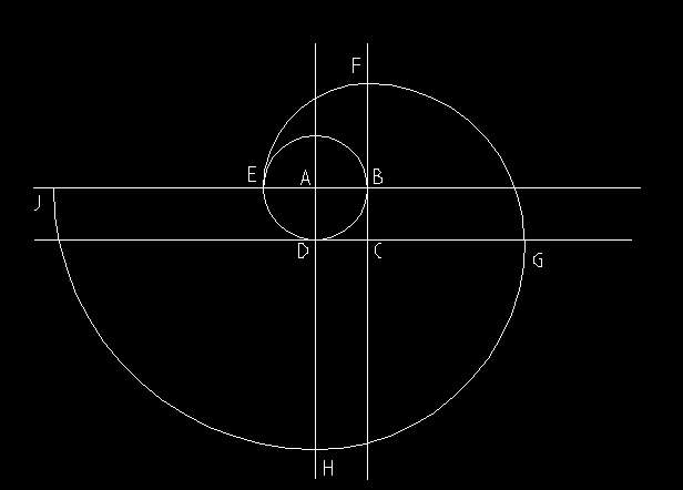

这个图的技巧在哪里?高手请指点
发表于 2009-3-4 23:13:18 | 显示全部楼层 来自: 中国河南郑州
画水平、垂直各两条相距5个单位的直线,得交点:A、B、C、D;
6 B1 G6 T- L# ]# d以A点为圆心,AB长为半径画圆;得交点E;
; B7 J$ B' n. ^, U& j以B点为圆心,BE长为半径画圆弧,得交点F;
5 j! u9 R7 O9 Y5 g9 U3 |以C点为圆心,CF长为半径画圆弧,得交点G;2 b( O" o, ]7 i- t+ W; f% l5 ], J
以D点为圆心,DG长为半径画圆弧,得交点H;
! b9 q  n; }* \以A点为圆心,AH长为半径画圆弧,得交点J;$ A9 I  p, e0 `
以B点为圆心,BJ长为半径画圆弧,依次类推。。。。。。 11.JPG 2 B& C7 }- a9 I- c! Y6 C

发表于 2009-3-5 11:08:54 | 显示全部楼层 来自: 中国台湾
說明的好清楚+ \9 C& H! O! w
雖然很少會畫這種圖, S. O2 w# W  t5 Q3 x
不過又多學到了一招
