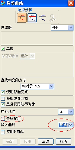

在UG5.0中使用剪切命令后,怎么被剪切的曲线总是以虚线的形式存在?
发表于 2009-3-4 23:45:55 | 显示全部楼层 来自: 中国江苏苏州
(1 把关联勾去掉 就可以- u* [% \0 d) L# v
(2)或者把输入曲线 里 替换改为隐藏

多谢斑竹的高招,学习了!
