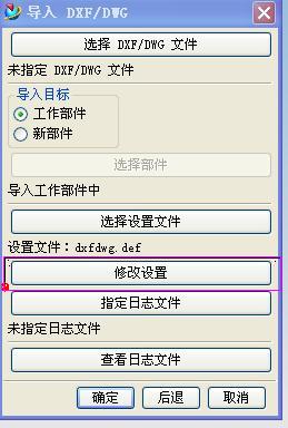

发表于 2009-3-5 18:21:51 | 显示全部楼层 来自: 中国河北沧州
你的打开方式有问题,UG打开DWG文件最好不要用“打开”。你应该新建一个“公制”文件然后导入DWG!
2 ~/ H# G/ Q: ~* |7 Zhttp://www.3dportal.cn/discuz/attachments/month_0903/20090305_77a08d318aaa8a66a9dfAeHEh1HNftZg.jpg1 O$ E8 g" {) c. V5 f: t, \3 A' ]
% C6 z# T2 O! L2 n$ d% F[ 本帖最后由 beyond2009 于 2009-3-5 18:23 编辑 ]

发表于 2009-3-6 17:10:58 | 显示全部楼层 来自: 中国北京
我在补充下6楼的
* i) B! W+ V7 ^6 j+ P3 F9 B$ N8 \2 s这下谁都能找到了
