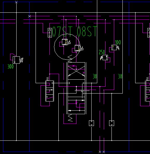

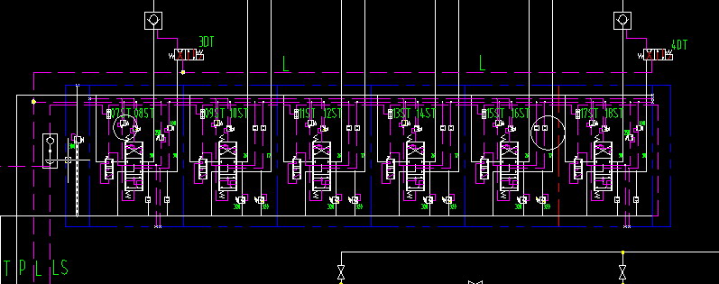

下图一是多路阀整体图,图二是多路阀单片图纸。- _  [% y: C- J  L; F% b2 J) G
大家都帮忙看一下,看看这个多路阀是怎么工作的,周围那几个小阀是什么阀,起什么作用呢,工作原理是什么样的?
4 ]3 o9 p2 L" [# J1 l: Y多谢大家的帮忙!!!

发表于 2009-3-5 10:02:03 | 显示全部楼层 来自: 中国四川成都
左边小阀是压力补偿阀,是来实在与外负载无关的流量分配。

发表于 2009-3-5 11:03:22 | 显示全部楼层 来自: 中国湖南衡阳
07ST\ 08ST 是比例先导阀用于主阀芯的换向。左边的就是压力补偿器了。

发表于 2009-3-5 16:10:25 | 显示全部楼层 来自: 中国四川成都
5楼说的对,07ST\ 08ST是先导操控阀,这是电控手柄控制的。右边标250和100的才是二次阀。

 楼主| 发表于 2009-3-5 17:11:43 | 显示全部楼层 来自: 中国江苏连云港
中间比例阀紧靠左面的那个阀是什么阀啊 起什么作用  啊

发表于 2009-3-5 19:44:27 | 显示全部楼层 来自: 中国北京
你找一下力士乐的行走机械样本。" ^/ u+ z6 A1 b/ A: n9 e
翻看一下M4阀,看后仍有什么不明白! J  z3 }5 H( E. m, P/ J1 d
再跟大家一起讨论。
发表于 2009-3-17 21:59:31 | 显示全部楼层 来自: 中国浙江杭州
07st ,08st 都是比例减压阀,成比例控制主要主阀芯的位移。。。二次限压为限制负载敏感油路的压力,主要是是溢流阀。。。
