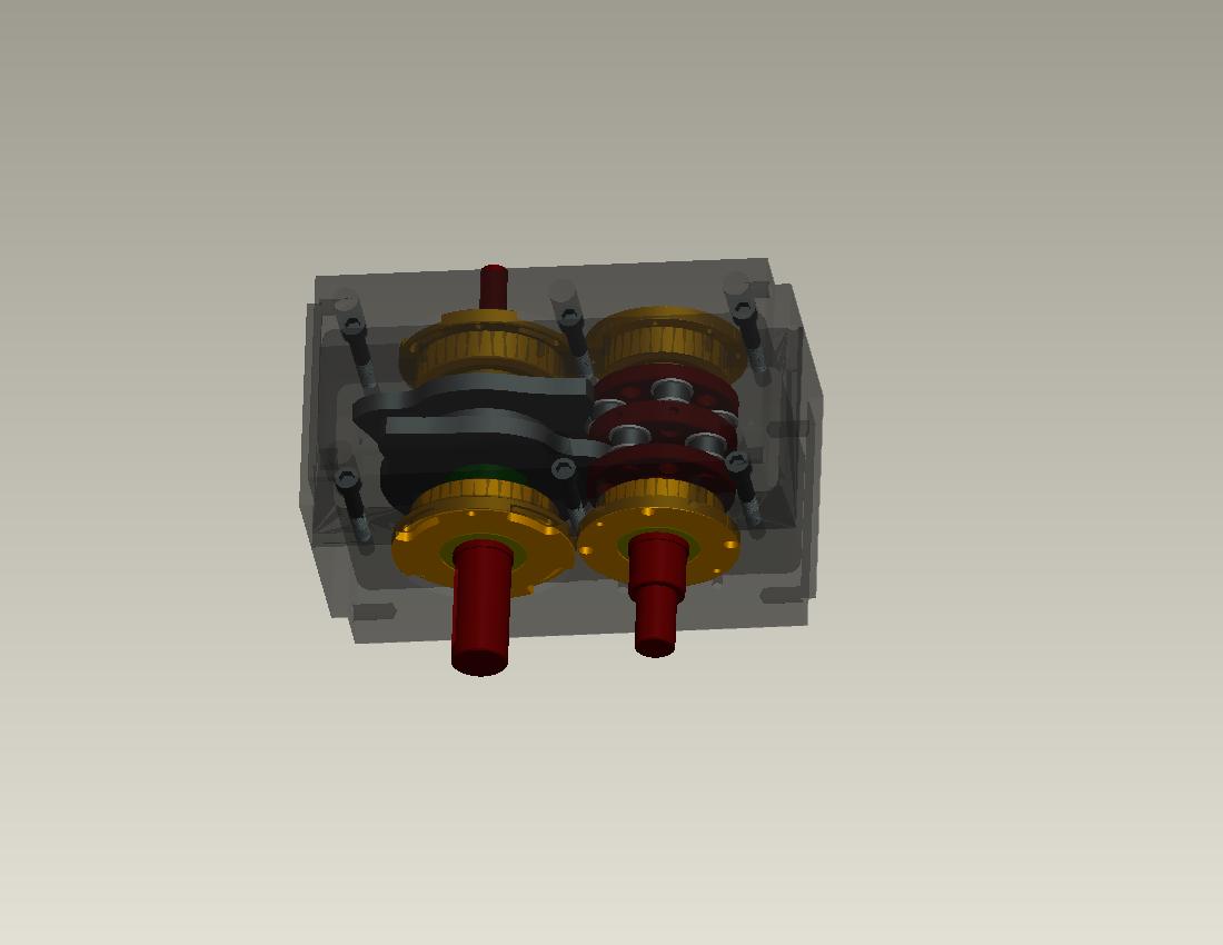

请高手帮忙仿真一下!!本人随时在线!!有什么问题请回复!!! kkkk.part1.rar (1.91 MB, 下载次数: 19)

是一个凸轮分度器`1跟减速器有点内似

两个凸轮八个小的滑轮配合上有点问题
发表于 2009-3-6 16:55:03 | 显示全部楼层 来自: 中国浙江温州
应该是大小和两个凸轮的角度形成的结构不协调
 楼主| 发表于 2009-3-6 18:12:15 | 显示全部楼层 来自: 中国四川成都
这两个凸轮最低点与滑轮接触时轴上两滑轮以轴线22.5度时有个停顿
# v5 S0 ]/ h" E9 o- _( z他们的分度情况是凸轮转360度时,滑轮轴转270度`
: z. \+ g- f9 J6 F5 b/ E2 Y1 a技术有限仿真不出运动情况》7 n0 h/ K& v( X7 b
请高手指教!!

但是凸轮的设计好像有点不合理,这是一个变速器是吧,两轴的转速比是多少呢?可以改变凸轮的形状和角度,
" P0 J3 f# u+ P不过这样我到是仿真出来了,只是小滑轮的大小我调整了一下,但还有冲突!技术不佳,只能做成这样了,,
