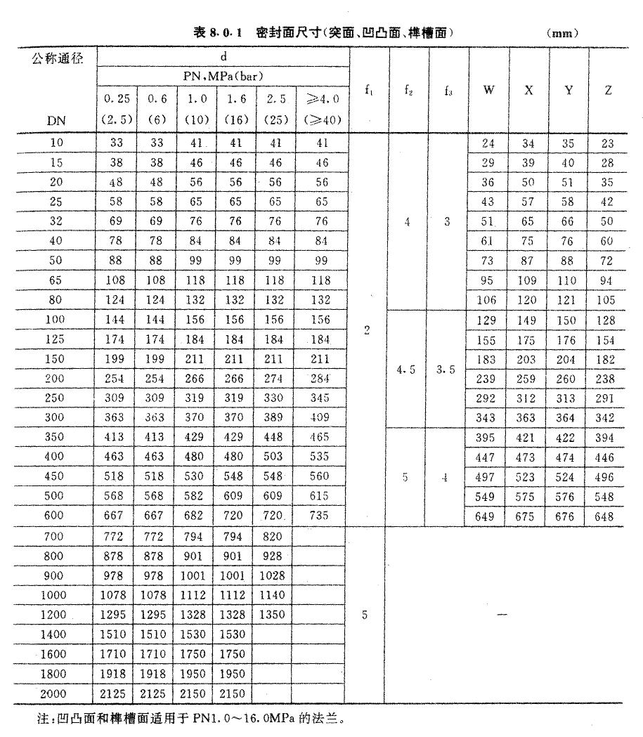

密封面尺寸在HG 20592-1997《钢制管法兰型式、参数(欧洲体系)》中给出(第8章 密封面尺寸)。* [/ q' [5 D' g$ b0 M. E( ]
