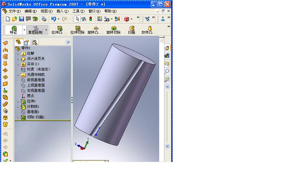

发表于 2009-3-5 15:11:28 | 显示全部楼层 来自: 中国山东淄博
是这样吗?

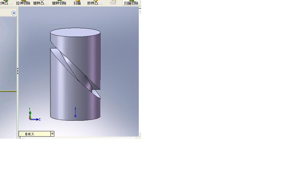

发表于 2009-3-5 15:24:41 | 显示全部楼层 来自: 中国四川德阳
原帖由 zzp1995 于 2009-3-5 15:11 发表 http://www.3dportal.cn/discuz/images/common/back.gif8 ~0 T7 y9 ]5 o) o6 A& [5 M3 c
是这样吗?+ H8 {0 B2 s3 h: t! p- J! M3 q
1200753
1 Y5 Y, o7 t3 O8 P# _能说明一下分割线是如何设转的吗?谢谢。我一直用不好这个。不好理解。

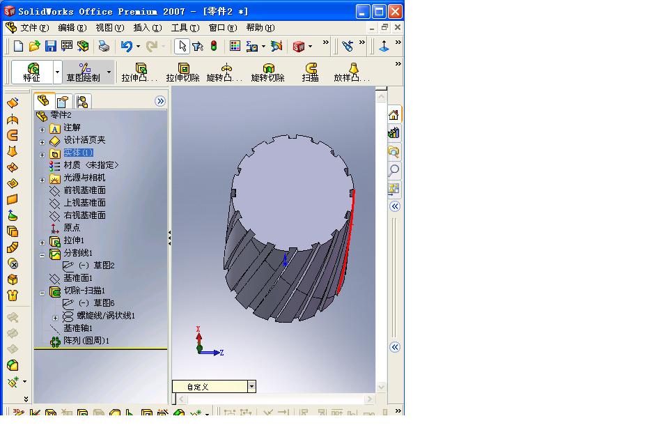

发表于 2009-3-5 15:34:35 | 显示全部楼层 来自: 中国山东淄博
用螺旋线画引导线,再扫描切除、阵列。给你发个源文件,自己看看。
9 I# M  F5 w" q% i 未命名.JPG + Z) V! O9 t# a/ }! }) f9 U$ L
源文件: 转子.rar (688.27 KB, 下载次数: 41)
